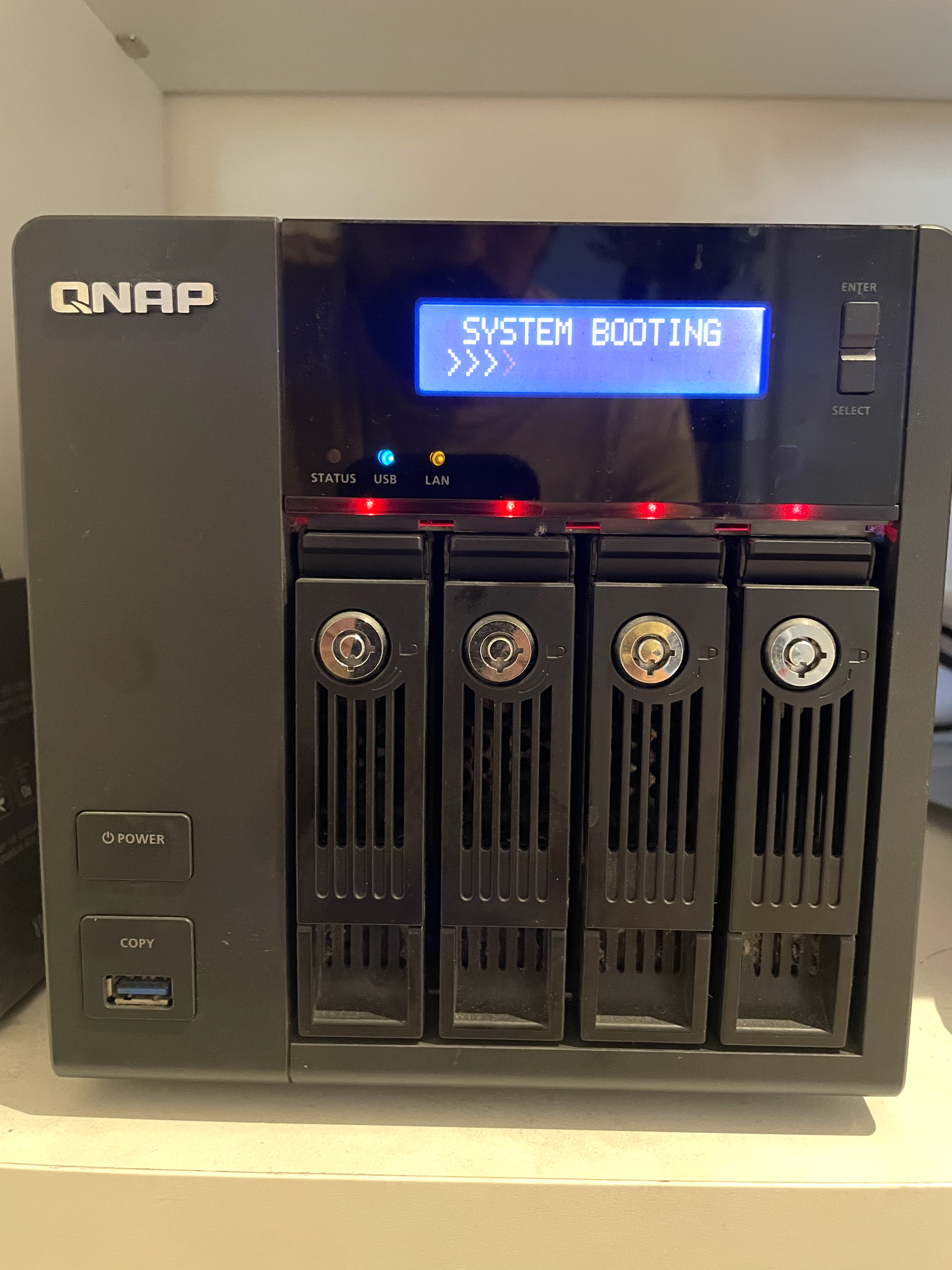

Ciao a tutti. Io ho un TS-453 pro e da ieri ha lo stesso problema: fisso su System Booting con tutti e 4 i led rossi. Ho provato a scrivere a Qnap ma non mi hanno ancora risposto. Che soluzioni potrei tentare? Grazie dell'aiuto.

Quel nas dovrebbe montare la stessa CPU "fallata" dei modelli sopra elencati, quindi mi verrebbe da dirti di provare a smontarlo per applicare la resistenza nei pin indicati
