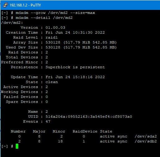

Salve, TS219P+, QTS 4.1.3
sono riuscito a sostituire un 2Tb guasto con un 6TB,
è stato riscostruito il mirror,
poi ho sostituito il secondo disco e si è ricostruito nuovamente il RAID1 ma sempre da 2TB.
Ho utilizzato sotto RAID Management la funzione Action-->Expand capacity
e l'operazione ha portato lo spazio a 4TB.
Se la rifaccio non succede nulla, come arrivare a 6TB??
Va utilizzato per forza il comando letto in altro post in ssh?
[~] # mdadm --grow /dev/md1 --size=max ???
Grazie.

Ho utilizzato le istruzioni riportate quitarcisio ha scritto: 23/06/2022, 19:08 .......
Grazie.
viewtopic.php?f=13&t=17385&p=90228&hili ... max#p90228
ma nonostante il comando --size=max e dopo aver rilanciato expand anche da interfaccia web, le dimensioni del raid restano 4TB,
quindi ho dischi da 6Tb, total size RAID1 4Tb, spazio libero 2Tb...
Avete idee?
TS-219P+ - WD6003FFBX - Fw 4.1.3

Affrontato e risolto quiPiaNi ha scritto: 26/06/2022, 10:56 Devi trovare vecchi thread dove c'è stato lo stesso problema (e sono sicuro che è stato già affrontato), oppure contattare l'assistenza.
ma non ha funzionato per me
Risposta del support al mio ticket
"Il modello indicato ha terminato il supporto per raggiunta End of Life."
No comment...
