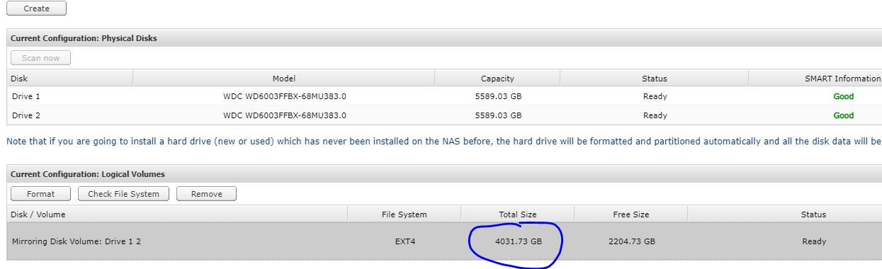

Salve, TS219P+, QTS 4.1.3
sono riuscito a sostituire un 2Tb guasto con un 6TB,
è stato riscostruito il mirror,
poi ho sostituito il secondo disco e si è ricostruito nuovamente il RAID1 ma sempre da 2TB.
Ho utilizzato sotto RAID Management la funzione Action-->Expand capacity
e l'operazione ha portato lo spazio a 4TB.
Se la rifaccio non succede nulla, come arrivare a 6TB??
Va utilizzato per forza il comando letto in altro post in ssh?
[~] # mdadm --grow /dev/md1 --size=max ???
Grazie.

Ho utilizzato le istruzioni riportate qui
viewtopic.php?f=13&t=17385&p=90228&hili ... max#p90228
ma nonostante il comando --size=max e dopo aver rilanciato expand anche da interfaccia web, le dimensioni del raid restano 4TB,
quindi ho dischi da 6Tb, total size RAID1 4Tb, spazio libero 2Tb...
Avete idee? : Andry :
TS-219P+ - WD6003FFBX - Fw 4.1.3

PiaNi la dimensione è arrivata a 4Tb dopo aver inserito due dischi da 6Tb e aver lanciato il comando per l'espansione.
Il mio problema attuale (come descritto nel post precedente) è espandere il RAID1 alla totale capacità dei due dischi da 6TB.
Perchè si è fermato a 4TB ?

PiaNi ha scritto: 26/06/2022, 10:56 Devi trovare vecchi thread dove c'è stato lo stesso problema (e sono sicuro che è stato già affrontato), oppure contattare l'assistenza.
Affrontato e risolto qui
ma non ha funzionato per me
Risposta del support al mio ticket
"Il modello indicato ha terminato il supporto per raggiunta End of Life."
No comment...
