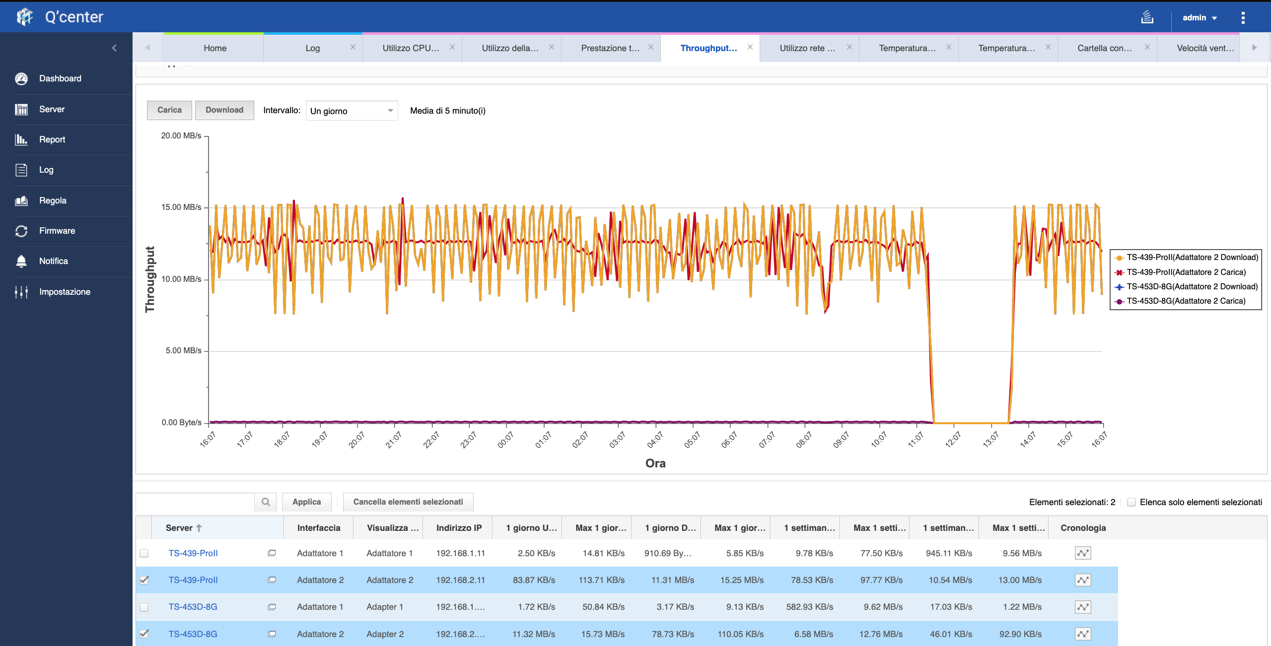

Salve a tutti, leggendo questo thread anche io ho un problema simile.
Io ho due NAS:
1) QNAP TS-453D-8G con 4 HD WD60EFAX a 6Gbps in configurazione RAID5 e SMB 3
2) QNAP TS-439-Pro II Plus con 4 HD WD30EZRX a 6Gbps in configurazione RAID5e SMB 2.1
Ho collegato i 2 NAS direttamente con un cavo LAN CAT6 senza passare da nessun router e ho configurato un processo di sincronizzazione unidirezionale su HBS3 del TS-453D-8G con:
a) Limite di velocità 1000 MBps
b) controllo congestione TCP BBR
c) integrare con QuWAN
d) interfaccia di rete manuale (adapter 2 - cavo diretto) con Jumbo Frame 9000
Come mai la velocità di trasferimento è al massimo di 12-15 MBps?
Io utilizzo il QNAP TS-439-Pro II Plus solo come accesso alla cartella, mentre gestisco il processo di sincronizzazione unidirezionale da HBS3 dal QNAP TS-453D-8G.
C'è modo di connetterli direttamente in qualche modalità per accelerare il trasferimento dati?
Il QNAP TS-439-Pro II Plus nonostante abbia SMB2.1, ha comunque due interfacce a 1Gbps quindi mi sarei aspettato che con una connessione diretta tra QNAP TS-453D-8G e QNAP TS-439-Pro II Plus i sistemi andassero molto più veloce rispetto a 12 MBps.
Ho letto che sia qui che in altri forum, imputavano la lentezza alla tipologia di HD meccanici come i miei WD60EFAX o WD30EZRX anche se a 6 Gbps ed in modalità RAID5.

Il settaggio QuWAN in ambito locale non ti serve a nulla, ma soprattutto i fili interessati dal backup che dimensioni hanno?
Se sono tanti piccoli file, la velocità è corretta.
Se invece sono file da almeno 5GB, allora c'è un problema.

Sono circa 460.000 file per circa 3,5TB con file da qualche mega (foto) a 40GB (video in 4K) ...
Messaggi: 4416
Re: Nas to Nas
Fai una cartella di prova con solo file maggiori di 5gb.

Vi ringrazio ancora per i riscontri, ho posizionato in una cartella 38 file (tutti >10GB) per un toate di 662GB e la velocità di trasferimento contina ad essere di 12-15MBps ... quindi circa 100Mbps ...
L'assistenza QNAP mi ha risposto che il link fisico tra i due nas è certamente di 1Gbps, ma il TS-439 aveva tipicamente un throughput di circa il 15%-20% della banda disponibile, in linea quindi con la velocità che riscontro. Non c'è quindi modo di fare molto altro.
Mi chiedo ... quindi da cosa era vincolato lo throughput cosi basso ...
Mah ...
Grazie a tutti

Questa è la schermata del QNAP TS-439-Pro II Plus: attraverso la LAN 1 mi sono collegato dal PC, mentre la LAN 2 è collegato direttamente al TS-453D-8G.
Si vede che sulla LAN 2 scarica a circa 12-15 MBps.
