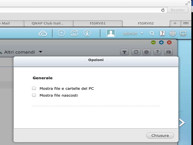

Se apri la File Station e vai su impostazioni (l'icona a rotellina) basta che metti la spunta su Mostra File e cartella PC.
Dai il consenso alla Java e ti fa spostare anche le cartelle.

Sotto impostaioni sistema non la trovo quell'opzione... ho la versione 4.1.0. cmq se può aiutarti...

Stai cercando nel posto sbagliato rieleggi quello che ho scritto e guarda questo screenshot : Chessygrin :

ninio ha scritto:Stai cercando nel posto sbagliato rieleggi quello che ho scritto e guarda questo screenshot : Chessygrin :
Ok trovato grazie 1000 Ninio!! Anche se cliccando sull'icona computer nella directory della file station non vedo file dentro il mac, devo condividerlo giusto? come faccio ? : Blink :
