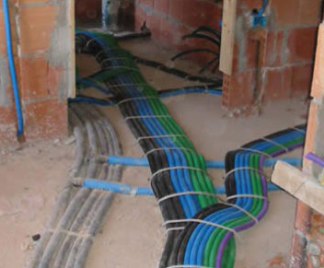

Re: R: Rete domestica per casa appena ristrutturata
Inviato: 09/09/2014, 16:15
da dMajo
giove ha scritto:Ecco... lo sapevo che era meglio se facevo il pavimento flottante...
:mrgreen::mrgreen:
Il pavimento flottante non rende dal punto di vista estetico, la moglie ti amazzerebbe per la polvere e le frequenti pulizie ... e mal si sposa con un ambiente home-theatre ...
... però se ci fai un pensierino prima gi gettare il solaio/massetto ... tutto risulta più semplice ;)
- tubi.terra.jpg (19.01 KiB) Visto 6086 volte
