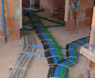

Visto il thread colgo l'occasione per suggerire alcune best-practices per la stesura di una lan domestica/domotica ... adeguata per le esigenze presenti e future ... cogliendo l'opportunità dei restauri .... agli utenti poi implementare eventualmente solo la parte di proprio interesse.
  1. Scegliere un posto centrale quale centro nevralgico della struttura. L' ideale sarebbe avere qui la terminazione telefonica ed il centralino con gli interruttori magnetotermici e differenziali/salvavita del abitazione.
    • La posizione centrale garantirà il passaggio in futuro ai 10Gbit, richiedenti cablaggio Cat6a, ma che funzionano anche su tratte Cat6 inferiori ai 35m. Si potrà così usarne anche 2 in serie (unite da un cavetto patch 0.5m) perché dubito che in ambiente domestico, rispetto al centro dell'abitazione molte tratte siano superiori ai 15m.
  2. Se possibile posizionare qui un piccolo rack 19" da almeno 8 unità, dove alloggiare patch-panel, router e switch.
    • In alternativa è possibile sistemare le apparecchiature su ripiani e utilizzare una/due scatole incassate tipo multibox ticino in sostituzione al patch-panel nel rack
  3. Portare da qui un tubo corrugato DN25 da far terminare in una scatola 503 dedicata per ogni stanza/vano dove si intenda distribuire la rete piuttosto che telefono o segnali hdmi.
    • Un DN25 ospita comodamente 3 Cat6, e ne consentirà l'eventuale aggiunta futura qualora si sia scelto inizialmente di passarvene uno solo.
    • Un Cat6 in un cablaggio strutturato veicola anche segnali telefonici e la femmina RJ45 consente la connessione diretta del maschio RJ11.
    • Su un Cat6 (o coppia di essi) e possibile veicolare segnali hdmi sia brodcastati su tcp/ip che su cavo dedicato (in questo caso ovviamente non sarà connesso allo switch centrale.
    • La 503 finale consentirà l'intestazione diretta dei 3 Cat6 e in futuro, per mancanza di porte vi sarà sempre possibile installare un switch tipo NJ2000G che splitterà un cat6 su 4 porte lan fruibili mantenendo qli altri due in configurazione passante e consentendone di conseguenza l'utilizzo per tel, hdmi, usb, rs232 ...)
    • Considerare in questo frangente l'eventuale posizionamento di scatole in posizione alta (2/2.5m) per eventuale sicurezza/videosorveglianza (ingresso, soggiorno, stanze, giardino, garage ...). Qui possono bastare tubi DN20 in quanto oltre al Cat6 (telecamera PoE) vi potrà essere eventualmente il cavetto del sensore PIR
    • Se l'interruttore/panello elettrico generale si trova in altra stanza/locale considerate la stesura di un tubo verso questo.
  4. Prediligete l'installazione di un UPS centralizzato (uscita sinusoidale pura) da collocarsi nel vano dell'interruttore generale /salvavita. 2KW sono generalmente adeguati. Possibilmente avrà un'interfaccia di rete in modo da poter segnalare il proprio intervento a dispositivi multipli.
    • Distribuite così l'uscita del UPS con una coppia di fili rossi parallelamente alla forza tradizionale (230VAC) ove necessario usando dei frutti(prese) rossi per contraddistinguerla.
    • Ricordate un salvavita puro a valle del UPS in quanto quello a monte non scatterebbe in caso di scossa su linea privilegiata.
    • Potete utilizzare un sezionatore quadripolare in ingresso (oppure un magnetotermico sovradimensionato, che mai scatterà per sovraccarico) quale nuovo interruttore generale. Due poli sono la fase/neutro della linea ENEL, mentre le altre due saranno l'uscita dell'UPS. Azionandolo, in caso di emergenza, sarete sicuri che non vi sia tensione in casa da nessuna parte.
    • Salvaguarderete così, oltre al nas, anche tutta l'infrastruttura di rete e dispositivi multimediali (smarttv, sintoamplificatori e decoder vari, telefoni voip ...) e dispositivi elettronici a basso consumo in genere collocati nei vari vani della vs. abitazione dai transitori che verranno così soppressi/filtrati.
      Ovviamente in caso di blackout prolungati le TV e Sinto andrebbero spenti per prolungare l'autonomia delle batterie per NAS (ed eventuale videosorveglianza e/o telefonia VoIP). Queste funzioni possono essere facilmente gestite dalla domotica.
  5. Per installazioni con videosorveglianza e su aree impegnative considerate l'utilizzo di switch centrale PoE quali HP1910-24G-PoE, DLink DGS1210-10P o DGS1210-28P, Netgear GS728TP
    • Potrete cosi alimentare i dispositivi attraverso il cavo cat6 e tutti saranno protetti indirettamente dal UPS.
    • Inoltre questi switch "green" dispongono di schedulatori per erogare l'alimentazione PoE a fasce orarie sulle varie porte. Per una gestione energetica più complessa la stessa può esser comandata via SNMP di rete ad esempio dalla centrale domotica o altri dispositivi autorizzati.
    • Eventuali necessità di switch periferici possono essere risolte con switch tipo NJ2000G (da incasso) o più tradizionali quali HP 1810-8G o Netgear GS108T (sempre telealimentabili PoE) piuttosto che accesspoint VigorAP900 che oltre alle 4 porte G fruibili (la 5 verrebbe usata in up-link) consentirebbero la connessione di client WiFi (4 SSID supportate) estendendo la copertura wireless. Questi ultimi sono gestibili e configurabili centralmente direttamente da routers Vigor
  6. Per quanto concerne la sicurezza, oltre al già menzionato passo nel punto 3 riguardo la videosorveglianza/PIR considerate la stesura di due tubi (derivanti dalle rispettive distribuzioni di potenza/forza e dati/bassatensione) per ogni cassa-matta di ogni finestra porta perimetrale (DN20/DN25)
    • Potrete cosi usare sensori per la rilevazione della finestra aperta/rottura-vetro piuttosto che pilotare tapparelle e/o tendaggi vari (interni/esterni)
    • L'unica porta interna che dovrà avere la predisposizione per il sensore di apertura sarà quella dello stanzino della apparecchiature, in modo da far scattare immediatamente l'allarme se venisse aperta quando la centrale è armata (bypassando l'attesa per la disinserzione)
  7. Per quanto concerne l'impianto elettrico non utilizzate la tradizionale scatoletta di derivazione presente in ogni vano fra il punto luce e l'interruttore.
    • Preferitegli scatole di derivazione maggiorate site in luoghi comuni quali corridoi, disimpegni, scale ... preferibilmente in posizione bassa (altezza prese) così meno visibile e facilmente occultabili da mobili e accessori vari.
    • Fatevi confluire tutti i punti luce e interruttori della zona (es zona giorno/notte piuttosto che 1°/2° piano). Il cablaggio iniziale (ed eventuali modifiche future) risulterà facilitato e l'unica volta che dovrete usare la scala sarà per montare il lampadario.
    • Le varie scatole verranno così collegate al vano tecnologico con corrugati da 32/40 che ne formeranno le dorsali di distribuzione
    • Tubi da utilizzare:
      • DN20 per punti luce vani; e dati/sensoristica casse-matte perimetrali (ed eventuali interne)
        DN25/DN32 per dorsali cablaggio elettrico potenza
        DN32/DN40 per dorsali cablaggio dati/sensoristica
        DN25 tutto il resto
        Per il passaggio di uno/due HDMI preintestati (commerciali) il diametro minimo è DN32 (dovuto ai connettori)
    PS: Ricordate che i corrugati sono pressoché gratuiti e vi può essere una predisposizione senza necessariamente passarvi poi i cavi
    PS: Evitate installazioni domotiche e antifurti wireless (escluso ovviamente l'eventuale radiocomando) che oltre a interferire con le già tante radiofrequenze presenti (wifi, bluetooth, apricancelli vari, cellulari, microonde ...) possono facilmente essere oscurati (vedi jammers vari) volontariamente (da malintenzionati) o involontariamente (da utilizzatori vicini di dispositivi non omologati, cineserie). Preferite sempre sensori ed attuatori cablati altrimenti rischiate di dover ricorrere a Capitan Ventosa ed il suo RadioTeam. Inoltre l'accensione/mancata accensione/spegnimento involontario di elettrodomestici ad apparecchi vari potrebbe rappresentare anche un potenziale rischio per la sicurezza di beni materiali e incolumità umana.
Con queste poche precauzioni nella posa delle tubazioni potrete installare dall'impianto elettrico tradizionale a qualsiasi soluzione tecnologica in ambito di domotica/antifurto/distribuzione multimediale e vi garantirà che probabilmente mai più dovrete fare opere murarie dovute a modifiche/espansioni dell'installazione.

Il pavimento flottante non rende dal punto di vista estetico, la moglie ti amazzerebbe per la polvere e le frequenti pulizie ... e mal si sposa con un ambiente home-theatre ...
... però se ci fai un pensierino prima gi gettare il solaio/massetto ... tutto risulta più semplice ;)
