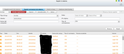

premetto di aver configurato il server ftp e vi accedo senza problemi come admin.
però, mi chiedo per quale ragione ad ogni accesso mi appare il seguente avviso:" AVVISO anonymous login fail"
e si ripete ad ogni accesso nelle cartella?
ho disabilitato l'accesso anonymous.
come bisogna fare per evitare questi avvisi?

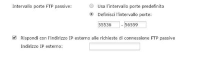

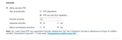

ho abilitato il TS469L per l'accesso al servizio FTP con TLS esplicito, porte ftp passive dal XXX al XXX;
nel router ho nattato le porte passive verso il QNAP;
Filezilla configurato con TLS esplicito mi carica il certificato regolarmente si connette al server però non mi permette di vedere le cartelle segnalandomi il seguente messaggio:
"tempo scaduto per la connessione"
"non è stato possibile leggere il contenuto della cartella".
ciò nonostante sono collegato al QNAP.
hai qualche suggerimento?

a chi può servire ho risolto il problema in questo modo:
la configurazione lato Qnap:
lato router:
aprire le stesse porte del Qnap ovvero: 55536 a 56559;
poi reindirizzare le porte 55536 a 56559 verso l'IP del Qnap ( con la funzione NAT).
può capitare che la configurazione del router non permette di reindirizzare il range di porte 55536 a 56559 verso l'IP del Qnap, quindi abilitare il range che impone il router;
l'importante che viene aperto sul router il range di porte che richiede il Qnap e cioè da 55536 a 56559;
altrimenti non verranno visualizzate correttamente le cartelle oppure apparirà il messaggio di errore:
spero di essermi spiegato e di non aver creato casini.
