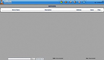

Buongiorno a tutti, sono nuovo in questo forum! Ho da poco acquistato un QNAP ts-212p, 2 dischi da 2tb in Raid1.. è il mio NAS e sono un sacco entusiasta!
Ho cercato di installare aMule tramite la guida presente in questo sito, ovvero scaricando ipkg e impostandolo via ssh. Ho configurato le connessioni esterne, e accedendo tramite browser a indirizzoIP/4711 riesco a vedere l'interfaccia web di aMule.
Il problema è che... non ho server e kad! Provo a mettere un allegato con uno screen per far capire meglio... Ho aggiornato i files nodes.dat e server.met, ma la situazione non cambia....
Sapreste aiutarmi? Grazie anticipatamente!

hai controllato i files nodes.dat e server.met?
puoi postarli?
puoi postarli?
Re: Aggiornamento server aMule
Ciao, grazie per la risposta. non riesco a capire quali sono questi files... cioè, si trovano in /opt/share/amule/webserver/default?
Oppure in /opt/share/amule/.aMule? Io ho modificato gli ultimi con il comando
curl http://peerates.net/servers.php > server.met e curl http://nodes.altervista.org/nodes.dat > nodes.dat.
Però evidentemente non è stato sufficiente...
