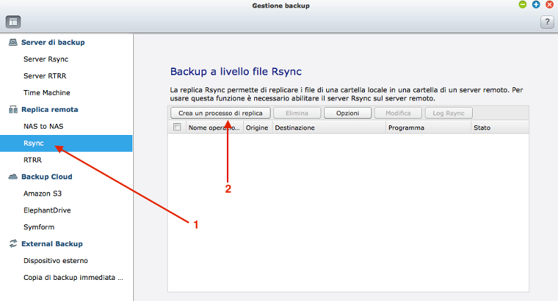

Accedi al tuo NAS e clicca su "Gestione Backup";
ti dovrebbe aprire il pannello di controllo dei Backup.
Adesso seleziona la voce "Replica Remota -> Rsync"

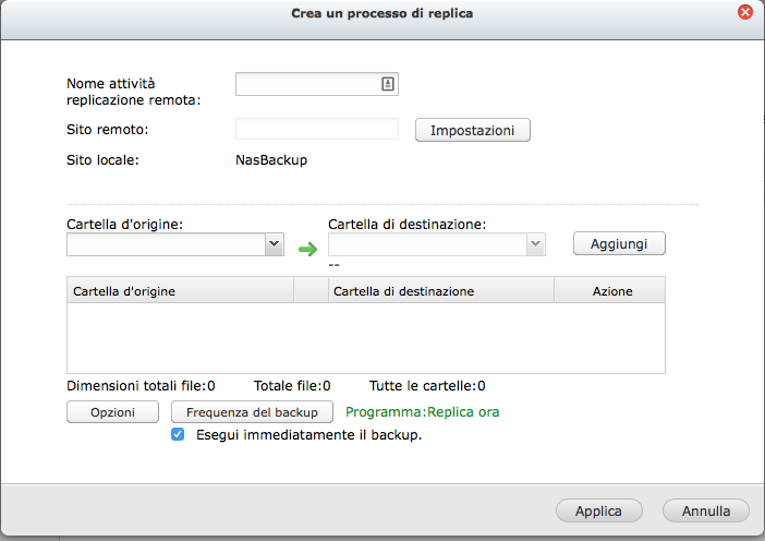

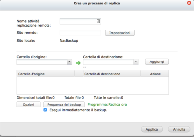

Da qui clicchi su "crea un processo di replica" e ti si aprirà il pannello di controllo del processo di replica.
(1 e 2 nello screen shot)

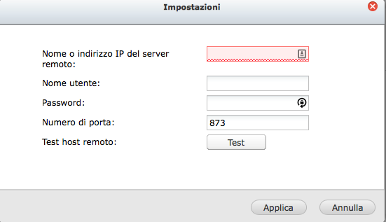

La prima voce è "nome attività....." dove inserirai il nome a te più consono (io lo avevo chiamato BKP_LAVORO)....
Sulla voce "sito remoto" dovrai inserire semplicemente l'indirizzo IP del tuo NAS, alla voce "nome utente" metterai il tuo attuale nome utente e -ovviamente- alla voce "password" dovrai inserire la tua password.
Il numero di porta lascia quello di default (873) a meno che tu non abbia personalizzato le porte.
Clicca su "Test" e verifica che il NAS risponda al tentativo di accesso.
Ok, il più è fatto.
Adesso devi soltanto selezionare la cartella che vuoi copiare (Cartella d'origine) e selezionare la cartella dove vuoi salvare i tuoi files (Cartella di destinazione)..... ci siamo quasi.... Clicca su "Aggiungi" ed il gioco è fatto.
Imposta la frequenza del backup, e clicca su "applica".
