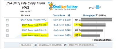

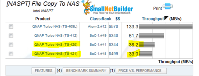

Ah, intanto grazie per i link, e poi com'è possibile che abbia prefazioni in quel caso inferiori?
Re: Consiglio NAS
Piacerebbe tanto anche a me capire perchè, visto che la stessa cosa vale per 221 e 220, e l'ho scoperta appena comprato un 221...
Re: Consiglio NAS
Bhe, cmq è una differenza minima...
Re: Consiglio NAS

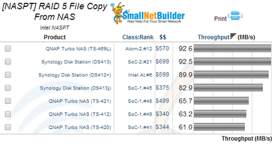

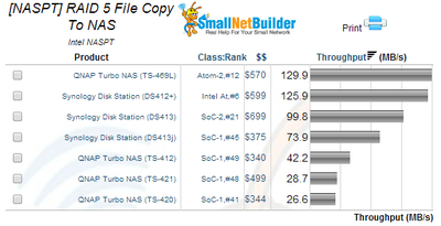

Vero luciano, probabilmente nel 421 in accesso a disco singolo il collo di bottiglia potrebbe essere il chipset della lan, piuttosto che il controller sata, come magari qualche impostazione di cache o interrupt/checksum offloadluciano ha scritto:Concordo in parte con dMajo ma..... volendo risparmiare qualcosa prendendo un 420 non sentirai certo la differenza in maniera così tangibile. Anzi in alcuni casi "reali" pare che il 420 sia persino più performante del fratellino maggiore:
Ma come puoi vedere se anzichè usare il disco singolo tu avessi scelto i benchmark per il raid5, essendo questo in software, la cpu conta, portando ed il 421 la spunta sul 420.
Semmai uno potrebbe considerare il DS414 che sostituisce, in meglio, il DS413 attestandosi come prezzo fra i due TS-42x.

Aggiungo un link:http://www.legionhardware.com/articles_ ... 14,10.html
Mi spiegate com'è possibile tutta questa differenza tra il TS-221 e il DS-414???
