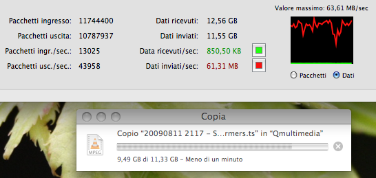

Questi sono i miei da MAC a NAS:
Immagine 6.png (77.78 KiB) Visto 2831 volte
