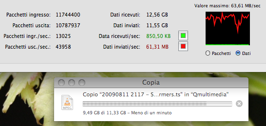

I dati che rilevi in copia non sono molto brillanti, prova ad escludere i jambo frame da tutto anche sul NAS.
Questi sono i miei da MAC a NAS:
Immagine 6.png (77.78 KiB) Visto 2821 volte

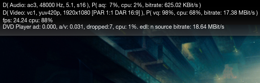

Prova ad utilizzare PLEX come MEDIACENTER è molto valido e non ha mai problemi di video a scatti anche con macchine non particolarmente performanti, premendo il tasto "i" quando si riproduce un qualsiasi filmato ti visualizza tutte le info compresi gli utilizzi della cpu.
(197.73 KiB) Scaricato 117 volte

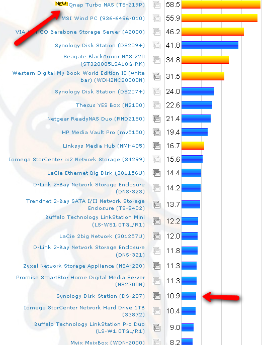

questo taglia la testa al toro.. :(
http://www.bit-tech.net/hardware/storag ... urbo-nas/4
Immagine
Sono le prestazioni di file transfer del TS 209 II
come si può vedere siamo intorno ai 10-11 mb/s
Re: Prestazioni file video - visione a scatti
Come puoi vedere dalla tabella qui sotto, le prestazioni della precedente generazione di NAS a 2 bay (ti ho indicato l'equivalente 207 della Synology xchè il 209 non è stato testato da smallnetbuilder) sono ridicole in confronto al nuovo TS-219, tanto x rimanere in casa QNAP:
smallnetbuilder table
(173.15 KiB) Scaricato 85 volte
