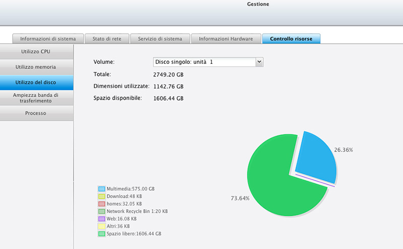

come da immagine allegata, come è possibile che il sistema mi dica che sto usando 1142 gb quando poi sotto nel diagramma a torta si vede benissimo che il massimo è la cartella multimedia con 575 GB più una spicciolata di altri kb? e anche il grafico a torta è dalla mia parte coi suoi 26,36% usati..
magari non è un problema però non vorrei che il sistema mi si incavoli prima del tempo dicendomi che non ho spazio libero quando in realtà fa la cresta ;-)

Non so che modello tu abbia, ma ho voluto verificare con i miei (419P+ e 210P+) e il sistema mi indica tutto in modo corretto. Effettivamente il tuo dà indicazioni sbagliate. Prendendo per buono i dati che dice le % della torta sono anch'essere sbagliate. Se prendi, ad esempio lo spazio disponibile:
Libero 1606.44 Gb su un totale di 2749.02 Gb, se non sbaglio a fare i conti, la % è pari a 58 e non a 73.64
Hai provato a fargli aggiornare le cartelle?

vero, mi sono dimenticato di specificare il modello, 212.
ho provato, leggendo qui un altra discussione ad aggiornare nel menù delle cartelle condivise ma non è cambiato nulla.. anche entrando fisicamente nelle cartelle tramite SMB i file presenti non arrivano a più di 600gb..

Decisamente strano che prenda questi abbagli. E' uscita una nuova versione del firmware, prova ad aggiornare così fai anche un reboot, magari si ravvede un pò.

aggiornato e già che c'ero gli ho caricato anche un altra bella dose di giga (circa 400) ma continua a vedere quei 600 giga fantasma che in realtà non esistono o che comunque non mi fa visualizzare..

ho scoperto cosa può essere successo (perdonate se non sono esperto e se userò una terminologia pane/salame)
per capire il tutto bisogna prendere come riferimento il pasticcio di questa discussione http://www.qnapclub.it/viewtopic.php?f=14&t=7861
detto questo, ho fatto quello suggeritomi da ita3bc alla lettera (unica differenza è che al disco da 3tb ho dato una formattazione "all'acqua di rosa")
prima per casualità ho creato con File Station una cartella che avevo creato prima che saltasse in aria il tutto, con lo stesso nome, la stessa posizione e con le stesse maiuscole.. e sorpresa all'interno in automatico sono comparsi i vecchi file come se fossero rimasti invisibile fino a quando non ho ricreato la loro cartella.. poi con un immenso sforzo di memoria ho ricostruito quasi tutte le vecchie gerarchie e i file sono comparsi tutti.. i 600giga in più che non vedevo se non nello spazio utilizzato.
una volta cancellati (erano gli stessi che avevo già copiato dal backup) il contatore usato/disponibile è diventato pressochè perfetto.
ora lascio agli esperti il perchè e il percome tecnico..

Non avevo per nulla collegato la cosa alla discussione precedente. In ogni caso sono un pò perplesso di questa cosa. Nell'ultimo post dell'altra discussione dici che hai eliminato le partizioni nel 3Tb mentre nel 500Gb lo hai solo "formattato al volo". Quindi, devo dedurre che tutto è sparito quanto meno nel 3Tb, visto che l'eliminazione delle partizioni, seppur non ci sia un'eliminazione fisica dei dati, ha cancellato la struttura. Una volta reinizializzato il 3Tb, ha ricreato ex-novo il tutto; ma questo non dà in alcun modo (per quanto ne so) al filesystem di "sapere" che esiste un'occupazione di spazio anche se i files non sono formalmente visibili !!
Ergo, c'è qualcosa che mi sfugge o, forse, hai saltato uno o più passaggi al post sopra. Tanto per sapere: che intendi con "formattazione all'acqua di rose" .... hdd nudo con 2 sole gocce di Chanel nr.5?
