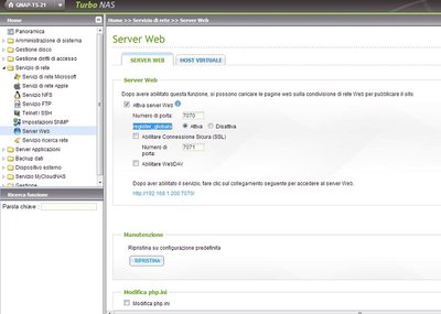

Re: Server Web Qnap TS210 e Joomla 2.5
posta qualche screenshot relativa alla configurazione del server web

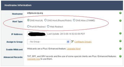

è possibile che il problema sia dovuto al tipo di host che c'ho impostato su no-ip ??
