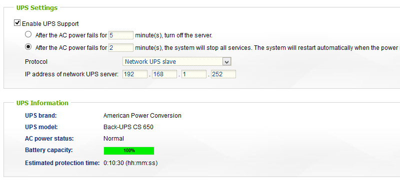

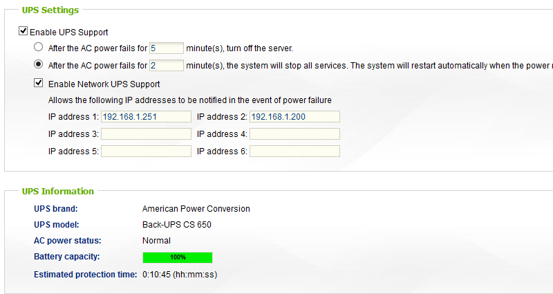

Messaggio da paca1160 »
Atragon ha scritto:Non funziona... Se lo metto come slave di rete ups non vede proprio l'apc...
Spero che sia perché non ti ho dato le informazioni complete : Sad :
Io ho un 119 (sempre acceso, 192.168.1.252, collegato all'UPS) e un 659 (192.168.1.251).
Li ho configurati come nelle due immagini allegate (quello che mi ero dimenticato di dirti era la configurazione del master)
Spero che così ti vada.
Configurazione Master
Configurazione Slave

Atragon
Messaggi: 74
Iscritto il: 10 apr 2012, 20:06
Re: 1 UPS x 2 NAS
Messaggio da Atragon »
Non so come ringraziarti, funziona : Yahooo : : Yahooo : : Yahooo :
