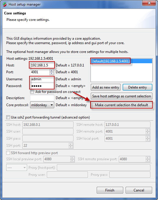

http://www.qnap.com/images/products/App ... key-08.jpg
nel settaggio ho erroneamente messo un flag su "use ssh2 port forwarding tunnel" come nella sopracitata finestra di configurazione. Ora Sancho non riparte neanche se disinstallo e reinstallo, e produce il messaggio di errore di cui al thread "configurazione Sancho"
Presumo si debba riparare altrove..... qualcuno mi aiuta?

Arrivo immagino tardi, ma avedo fatto la stessa vaccata, sono riuscito a risolverla in questo modo :
ho creato un collegamento Windows al file eseguibile di sancho passandogli un parametro "farlocco" tipo no ssh , qui di seguito la sintassi completa
"C:\Program Files (x86)\sancho\sancho.exe" -no ssh
e come per magia si è riaperta la finestra iniziale di sancho che mi permetteva di togliere la spunta sul flag malefico.
Spero che serva a chiunque come noi ci incappa incappa
