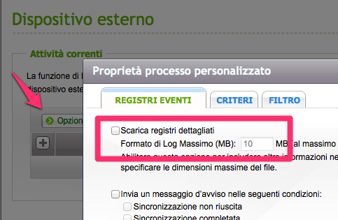

Prova ad abilitare i log dettagliati per vedere se ci sono altre info utili, allegale pure qui.

Davide hai provato ad abilitare il log verboso come avevo suggerito a moro70 sopra?
