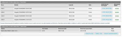

Salve a tutti di nuovo,
vi posto un problema che ho riscontrato ed ancora non sono riuscito a risolvere:
ho un 469L con montati 3 hdd seagate da 2tb in raid5..qualche giorno fa ho acquistato un ulteriore hdd da 2 tb un wd green series quando son andato ad espandere il raid il processo è rimasto bloccato sul 50% per 2 giorni interi..avendo trovato un post in questo forum simile al mio problema ho deciso di riavviare il nas..
Una volta riavviato è iniziato il processo di resync e terminato questo il risultato è stato praticamente nullo:
rimango con il raid5 con lo stesso quantitativo di gb iniziali dei 3 hdd ma il nas considera in raid anche il quarto disco..come posso fare?
qui sotto alcuni screen per aiutarvi a capire dove la mia proprietà di linguaggio pecca : Wink :
https://plus.google.com/photos/11407527 ... 3950455281
stavo pensando di salvare il tutto su hdd esterno formattare configurare gli hdd in raid5 ed inseguito ricopiare tutti i files..
Suggerimenti?
Grazie a tutti

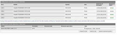

Eccomi di nuovo qui,
allora dunque ho sostituito il disco con uno identico agli altri 3 una volta finito il rebuilding è rimasto tutto invariato!
la capacità totale che secondo i miei calcoli dovrebbe essere 5,5 tb è invece di 3,6 vi posto anche i log:
2012-11-13 12:26:39 System 127.0.0.1 localhost [RAID5 Disk Volume: Drive 1 2 3 4] Examination completed.
2012-11-13 12:24:53 System 127.0.0.1 localhost [RAID5 Disk Volume: Drive 1 2 3 4] Start examination.
2012-11-12 19:45:50 System 127.0.0.1 localhost [RAID5 Disk Volume: Drive 1 2 3 4] Rebuilding completed.
2012-11-12 13:33:10 System 127.0.0.1 localhost [RAID5 Disk Volume: Drive 1 2 3 4] Start rebuilding.
2012-11-12 13:32:46 System 127.0.0.1 localhost [RAID5 Disk Volume: Drive 1 2 3 4] Drive 4 added into the volume.
Cosa potrebbe essere?

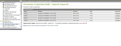

Ragazzi ho risolto facendo un "espandi capacità" come da screen una volta finito il processo è risultato tutto ok e con la capacità corretta!

Il problema del WD era hardware e siamo d'accordo; prima mi riferivo al fatto che per concludere l'espansione bisogna al termine premere il pulsante "espandi capacità" come spiegato sul manuale.
