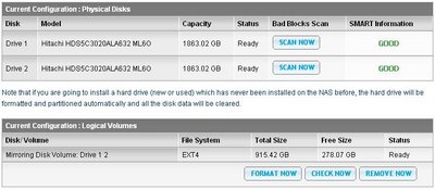

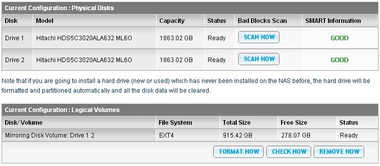

Ho ricevuto i nuovi HD e li ho sostituiti iniziando da quello guasto. Terminato il ripristino del disco ho sostituito l'altro. Ora mi trovo con due nuovi HD da 2TB in raid1 senza più luci rosse accese sul pannello frontale del NAS. Non ho perso dati, tutti gli archivi sono disponibili come prima.
Però ora ho due dischi da 2tb funzionanti ma un volume raid da 1TB.
Che cosa devo fare per aumentare il volume raid a 2TB?

Devi andare in gestione raid e selezionare espandi

Grazie n3rv0x,
ho seguito le tue istruzioni e dopo quattro ore il sistema ha terminato correttamente l'espansione a 2TB.
