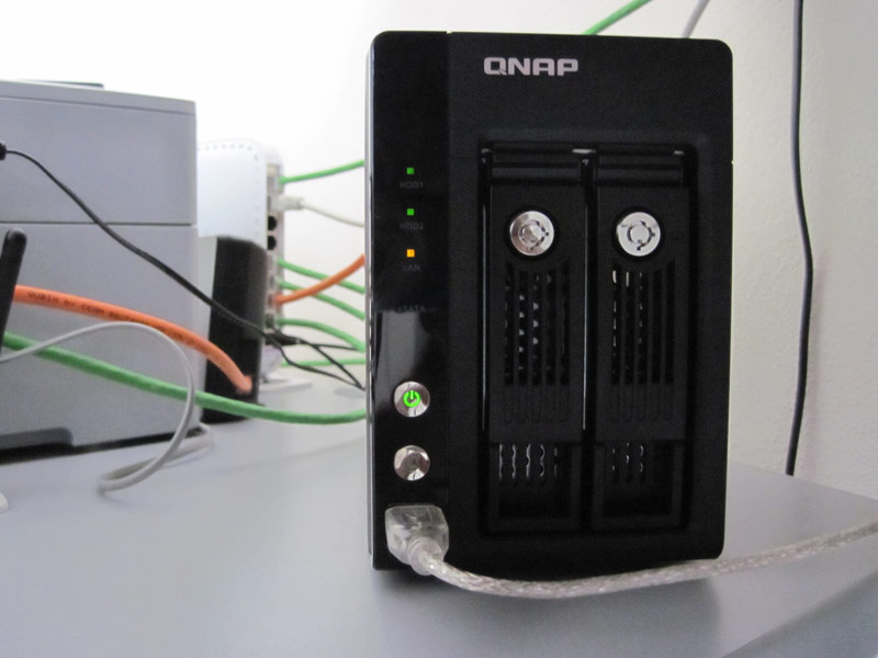

Non tutto funziona correttamente ma intanto è lì, al posto del Synology e del 219, che non mi ha soddisfatto per niente

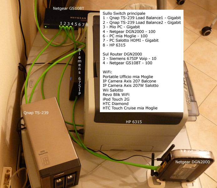

Stasera vi posto un'altra bella fotina ora ceh ho messo lo switch managed con il 239 in load balance

wonderiuy ha scritto: Stasera vi posto un'altra bella fotina ora ceh ho messo lo switch managed con il 239 in load balance
Manda manda grazie, sono curioso di vedere! 8-)

Più vanitoso di così.....
Vera vanità
Vera vanità

Quella struttura di rete ce l''ho anch'io.... per ora solo nei sogni... chissà prima o poi....
Sono un pò invidiosetto :twisted:

x wonderiuy : Smile :
Bella configurazione non c'è che dire,
avrei qualche domanda in merito,
riassumo brevemente cosa ho:
TS-239 pro 2 RJ45 1000
Pc autoassemblato BigTower della Tharmeltake con Intel i7 920, 6Gb RAM, 4 HD SATA2, 1 Sk Video Asus GTX295, 2 RJ45 1000, etc..
Router Atlantis Webshare 141 Wireless RJ45 100
Video Server IP Video 9100A Plus 4 Camera Audio CCTV RJ45 100
4 video camere con uscita video RCA
Switch Cisco 16 porte RJ45 1000 "da acquistare"
La domanda è, le tue ip camera AXIS sono collegate al TS-239 ?
Le mie videocamere che sono collegate adesso sul Video Server IP 9100A non posso in nessuna maniera collegarle al TS-239 ? Chiaramente le mie videocamere non hanno un indirizzo IP, forse servirebbe un adattatore che le possa trasformare da RCA a RJ45 !!!???!!!???!?!?!?!
Quando avro comprato lo switch farò anchio qualche foto. : WohoW : : WohoW :
