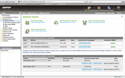

Ciao, ho preso per iniziare un TS-212 per condividere principalmente i contenuti multimediali con l' air e il WD Live attaccato alla tv.
Ho inizializzato il NAS con un solo hd WD da 1 tera e l' ho riempito con 700 giga di roba.
Dopo una settimana mi è arrivato l' altro bambino: un WD da 3 tera.
Entrambi i green.
Niente raid. Disco singolo.
Inizializzato anche il secondo, formattato.
E la situazione ora è questa
Quando vado nel web file manager, posso operare solo sul primo hd... come mai???
Cosa ho dimenticato?
Problema gestione dischi singoli
Re: Problema gestione dischi singoli
Devi creare una cartella di condivisione.
Lo devi fare fuori dal File manager, da gestione diritti di accesso.
Li puoi scegliere se farla sul disco 1 o sul disco 2.
