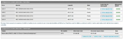

Qualcuno di voi può suggerirmi una soluzione RAID che mi dia maggiore sicurezza rispetto alla configurazione attuale?????

Aggiungi un backup periodico e automatico su disco esterno.

Già fatto.
Sto aspettando una tua risposta su un altro topic, proprio in merito a quello.
Un backup in tempo reale su un hd esterno ce l'ho già.
Io dicevo se era il caso di migrare il tutto ad un livello raid superiore, oppure se sostanzialmente non mi cambiava niente, anche facendo questo

...beh la risposta sempre quella rimane!
Cmq RAID-5 + hot spare è già un buon livello di sicurezza attiva. L'alternativa sarebbe passare a RAID-10, qual'è migliore?! E' la domanda più gettonata quando si parla di RAID. Dai un'occhiata qui per esempio.

Ok grazie. Visto che non riesco a stimare bene quali potrebbero essere i vantaggi......lascio tutto com'è
