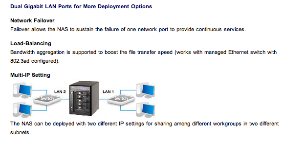

ilvichingo2004 ha scritto:Ad esempio le due gigalan ad esempio del TS439 in pratica fungerebbero come switch
No, forse non mi sono spiegato bene, se vuoi collegare tutto a gigabit e poi usi un Hub al posto di uno switch, questo diventa l' anello debole della tuta rete, rallentando il tutto.
Un 409 o meglio un 439 non ha problemi a condividere contemporaneamente su due lettori dei filmati a 1080p, mentre gli fai fare qualcosa d' altro ma solo se tutto passa attraverso uno switch gigabit anche con un solo cavo collegato.
Volendo esagerare puoi fare una configurazione a bilanciamento di carico, collegando (ove possibile) due cavi gigabit.
Queste sono le 3 configurazioni possibili quando sono presenti 2 prese gigabit.

ilvichingo2004 ha scritto:E quindi lo switch a N porte consigliatomi si collegherebbe ad un NAS a singola lan (TS209 Pro ad esempio) che poi sarebbe in grado di gestire tutto il traffico in transito ?
Uno Switch gigabit sicuramente.

Ok. non mi sono spiegato io a sufficienza...
Allora.. il TS-439 ha due porte gigabit, la prima sarà collegata cavo cat.6 all'NMP1000.
La domanda è se la seconda la collego ad un routerino G wireless che serve altri computer vado ad inficiare la velocità di connessione sulla prima porta ?? Cioè le due porte lan sono interdipendenti o no ?? (versione 3 del disegnino sopra).
Grazie.
Ciao.
Gio
Messaggi: 8711
Re: Ciao a tutti...
Vichingo le 2 porte sono indipendenti, quindi se le configuri in modalità "standalone" potrai configurarle nella maniera che + ti aggrada senza alcun degrado di performance.
