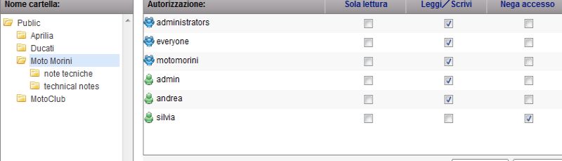

Ho provato a fare una ricerca ma non ho trovato nulla, quindi eccomi qui a chiedere info sui permessi sulle sottocartelle di Public.
La domanda in poche parole è: si può negare l'accesso in scrittura a Public e darlo magari ad una sottocartella?
Io ho provato in tutti i modi ma non sono riuscito.
Io voglio che il gruppo "motomorini" possa leggere/scrivere nella cartella Moto Morini ma NON possa scrivere nella cartella Public.
Ho provato a mettere il gruppo in sola lettura su Public e lettura/scrittura in Moto Morini ma nulla da fare, ho giocato anche col gruppo Everyone ma non sono riuscito, forse non è possibile?
Allego screen.

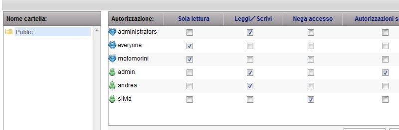

Scusate il secondo messaggio, ho provato ora a modificare per l'ennesima volta i permessi, allego screen
Come potete notare ho messo per il gruppo motorini SOLA LETTURA in Public ma in realtà può anche scrivre.
Ma che ha la priorità è allora il gruppo EVERYONE???????

Di sicuro il gruppo Everyone ha priorità, per cui ti consiglio di "deflaggare" tutto su questo gruppo. Poi per il discorso della cartella Public essendo la cartella "padre" non vorrei che tutte le sub-dir ereditano, ma non ne sono sicurissimo. Per cui vedi il discorso di everyone e poi prova.

Nel manuale del Qnap è scritto chiaramente quanto segue:
Se nella cartella principale è stata specificata l’opzione Deny Access (Accesso) per un utente, all’utente non sarà consentito di accedere alla cartella ed alle cartelle secondarie anche se nelle cartelle secondarie è stata selezionata l’opzione Read/Write (Lettura/Scrittura).
Spero che questo possa esserti d'aiuto.
Messaggi: 8711
Permessi con cartella Public
Certo, come dice il nome, "everyone" vuol dire chiunque ;)
