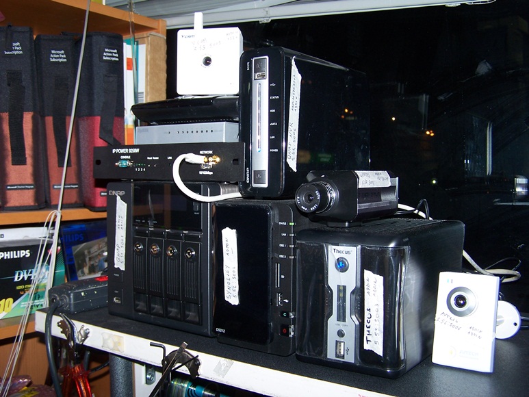

Nel frattempo stò preparando una cosa che mi sembra ganza , vi allego la foto ma non vi dico cosa è finche non funziona , poi se è ganza davvero me lo dite voi.
