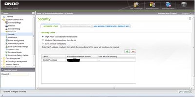

Ieri dall'uffio ho configurato la protezione di rete a livello high indicando l'IP pubblico della rete dell'ufficio da dove mi connetto, in modo da abbassare le possibilità di intrusione,
e fin li tutto ok.
Una volta tornato a casa, il pc non vedeva piu il nas, ho dovuto resettare tramite in tastino sul retro.
Ho provato a fare la stessa configurazione da casa, e una volta uscito, no mi vede ancora il nas.
Dove sbaglio?
allego una foto della configurazione fatta.

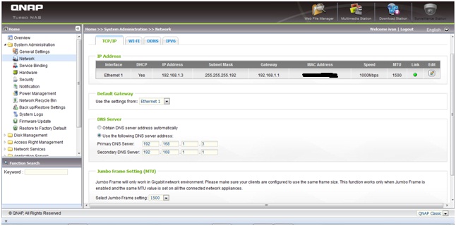

allego anche una foto della configurazione del'IP statico dato al nas per verificare se è tutto ok.
e fin li tutto ok.
Dove sbaglio?

mmh mi sembra di capire che l'indirizzo del tuo router sia 192.168.1.1 come mai invece tu hai messo il .3 come indirizzo primario del DNS?
Re: Consigli configurazione TS-212
dove intendi ho messo 192.168.1.3,
il 192.168.1.3 è il NAS
ho sbagliato qualcosa?
Quindi come come indirizzo primario del DNS devo mettere ip router 192.168.1.1
e come secondario sempre il 192.168.1.1,
dici che è quello il problema,
per quanto riguarda la configurazione della protezione ti sembra tutto ok.
Si esatto, è il router che conosce l'indirizzo del DNS del tuo ISP. Quindi sia primario che secondario devono essere 192.168.1.1.
Il resto mi sembra ok.

hai sistemato il DNS? sei sicuro che stai uscendo con quel'IP pubblico che hai messo nella lista del NAS?

Ho provato per funzionare devo mettere nell'elenco gli IP che possono entrare,
quindi i classici 192.168.2,ecc.
ma così non è affatto sicura come protezione, o sbaglio?
