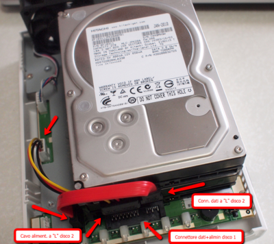

raga, per il collegamento del secondo hd bisogna usare un cavo di questi: http://www.dvdprice.it/image.php?productid=17658
l'alimentazione però posso solamente prenderla accanto quella della ventola che ha però il connettore bianco "piccolo".
c'è qualche altra soluzione per questo collegamento ?? come devo procedere ?

Ma guarda che la cavetteria per il collegamento del secondo disco è in dotazione, l'hai persa/buttata?! : Blink :

quindi, vista la tua foto, mi servirebbero due cavetti:
cavo alimentazione ad L e cavo dati a L giusto ??

questo è unico. luciano dovrebbe andare bene ???
Messaggi: 8711
Re: TS210 sostituzione dischi
NO, non va bene. Ti servono 2 cavetti - ad L - separati per alimentazione e dati, guarda bene la foto che ti ho messo sopra. Lo puoi comprare qui se proprio non lo trovi altrove (22€ comprese s.s.).

e mi sa proprio che li prendo da qui... qui in zona a 5 euro ho trovato solo quello dati. dovrei comunque trovare quello per l'alimentazione. uff che pizzaaa..

Trovati da rs-online.com.
Il tutto mi verrebbe 9,36+sped.
http://it.rs-online.com/web/p/products/6665079/
http://it.rs-online.com/web/p/products/5374592/
Mi confermi che andrebbero bene??
L'unica pecca è che dovrei fare la modifica al connettore dell'alimentazione e mettere il piccolo.
Messaggi: 8711
Si quelli sono ok - con la modifica al connettore di alimentazione. L'unica perplessità è la lunghezza del cavo dati (mezzo metro!) non vorrei tu avessi problemi nel sistermarlo all'interno... valuta tu.
