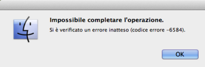

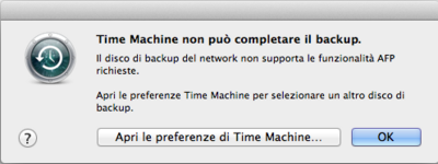

Dopo aver aggiornato al 10.7 (Lion), Time Machine non riesce l' attivazione del Volume TMBackUp.
Se si cerca di fare un BackUp compare questo:
Se si cerca di attivare il volume con TimeMachine:

Aggiornamento effettuato.. stesso risultato:
Riassegnato nuovamente il disco di BackUp dal pannello di controllo ma nulla da fare stessi errori…..

Il problema è da attribuirsi alla necessità del protocollo Netatalk 2.2, ad oggi è presente solo nella Beta 3.5.
Apple ha inserito nel protocollo AFP un nuovo processo di identificazione (DHCAST128) e tutti i produttori di NAS si dovranno adeguare velocemente per poter utilizzare ancora TimeMachine su i loro server.
Oltre al fatto di non aggiornare e restare alla finestra, questa sembra l' unica opzione disponibile oggi… chi si vuole cimentare?

Edo ho trovato in rete il firmware Beta 3.5 ma l'errore è sempre lo stesso:
Time Machine non può completare il backup.
Il disco di backup del network non supporta le funzionalità AFP
richieste.
