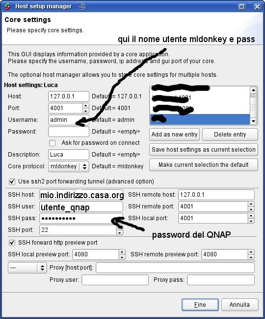

1) Se uso l'interfaccia di Sancho devo forwardare una porta diversa sul router?
si, e hai due scelte :
1) usare un canale non criptato , che per la maggior parte degli utenti va bene(ma mi raccomando l'utente deve avere una password!!! altrimenti tutti ti entreranno)
2) usare un canale criptato attraverso un tunnel ssh.
parliamo della 1, se cerchi nelle opzioni (->ports) della interfaccia web troverai il numero della porta GUI di solito 4001.
Dovrai quindi redirigere anche quella porta dal router al qnap.
2) Sancho accetta anche oltre agli indirizzi di rete locale anche indirizzi del tipo tuonome.dyndns.org?
Si basta che lo scrivi al posto dell'IP a cui devi connetterti e sei a posto, puoi usare lo stesso anche quando sei a casa poi il router ti rimpalla la richiesta al NAS comunque.
3 In "allowed_ip" è possibile inserire anche indirizzi del tipo tuonome.dyndns.org?
Se vuoi connetterti alla gui dall'esterno in modo non criptato allora dovrai permettere a qualunque indirizzo IP di connettersi al mldonkey settando come IP *.*.*.* o 255.255.255.255
Però a questo punto devi settare una password massiccia.MI RACCOMADO SETTATE UNA PASSWORD PER GLI UTENTI MLDONKEY E PER L'ADMIN MOLTO COMPLICATE!!
Nel caso in cui volessi creare un accesso via sancho criptato allora non serve toccare l'allowed IP e non devi più redirigere la porta 4001 verso il QNAP ma quella 22 che corrisponde al ssh.
Mi spiego meglio, sancho userà un servizio dei sistemi operativi unix , ssh, per creare un tunnel criptato che fa "spuntare" il tuo collegamento come un collegamento locale.
Bisognerà però configurare le cose nel modo corretto nel sancho e dovrai avere già pronti l'utente e password del tuo buon QNAP (non l'utente mldonkey parlo proprio dell'utente del linux nel QNAP!!).
(83.38 KiB) Scaricato 519 volte
con questo accorgimento la password del mldonkey diventa meno importante, tanto c'è' la password del QNAP a bloccare eventuali accessi e il tutto è criptato.Dato che la conessione sembra provenire localmente non c'e' nemeno bisogno di toccare l'allowed IPS (cosa che può causare qualche brivido di sciurezza se non mettiamo password potenti)
saluti
P.s: non ricordo se la shell ssh è installata di default nel qnap ma mi pare di si.

Da novellino leggendo questo post ringrazio fabtar che mi ha permesso di configurare l'accesso da Wan per sancho in pochi minuti utilizzando l'opzione 2 e seguendo le sue istruzioni

Ragazzi ho letto tutta la discussione ma proprio non riesco a connettermi con l'opzione 2: si apre una finestrella in cui mi dice password for utente@indirizzonas.dyndns.org e sotto il campo da compilare; io però la password l'ho messa già nella config di sancho come spiegato negli screenshot ( metto nomeutente e password con cui accedo anche all'interfaccia web) e provo anche a rimetterla quando la chiede ma niente mi ripropone sempre questa finestrella.
Scusate sarò un pò imbranato ma proprio non riesco a venirne a capo.
Come porte metto quella impostata che leggo nelle info di mldonkey nell interfaccia web.
