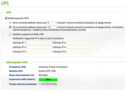

Volendo inserire un gruppo di continuità normalmente lo li acquista compatibile con i Nas della Qnap, in questo modo non serve fare script o altri strani marchingegni ma semplicemente collegarlo via USB al nas.
Nel Menu apposito troverai i parametri da configurare per permettere al NAS di avviare la procedura di spegnimento automatico prima che l' autonomia del UPS finisca. Come ti dicevo non sono esperto di recupero dati, sono operazioni delicate e complesse, sicuramente ti consiglio di farle fare a chi è più pratico di te.
