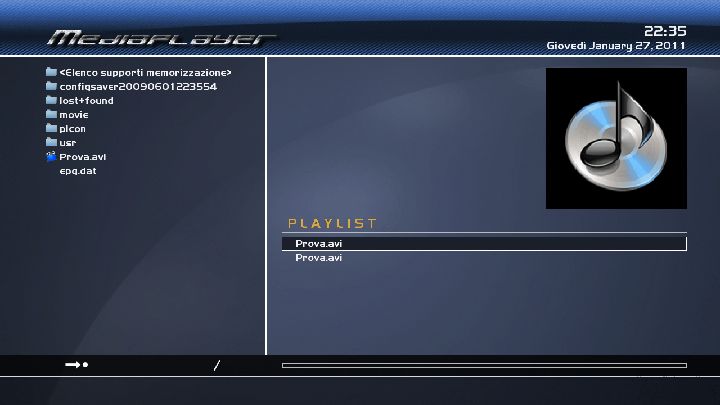

Messaggio da nirvanajuice »
mkv è un contenitore
dentro puo esserci mpg m2v avi divx etc
tu che immagine hai ?
la newDE, Nemnesis, sif leggono tutto
mi sembra strano
frossie ha scritto:ti assicuro che non è così..i dm800HD non hanno la forza di leggere i divx .
trovi questa info su tutti i forum specializzati di dreambox
che immagini usi
ti assicuro che con le tre che ti ho elencato non hai alcun problema!!
controlla su sif, su DE, e rolia..... : Doctor :
poi se non vuoi risolvere il problema, stiamo perdendo tempo
