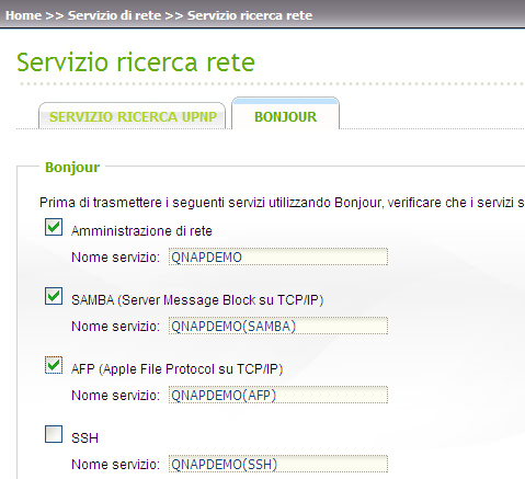

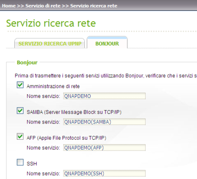

deckard, se vai in "servizi ricerca rete" e poi "bonjour" cosa hai flaggato?
deckard76
Messaggi: 10
Iscritto il: 23/09/2010, 21:07
Re: HELP! Come copio i files sul NAS
Messaggio da deckard76 »
Ho flaggato le prime 3 voci
"Amministratore di rete" -> "Nome servizio" [vuoto]
"Samba" -> "Nome servizio" (Samba)
"AFP" -> "Nome servizio" (AFP)
Messaggi: 8710
...ho capito bene?! C'è scritto "Nome servizio" (SAMBA) etc.?!
Tanto x esser chiari con un esempio, se il nome host del tuo NAS è QNAPDEMO dovresti avere una situazione del genere:
deckard76
Messaggi: 10
Sì hai capito bene, a me manca il nome del NAS, stasera modifico,poi ti dico.
