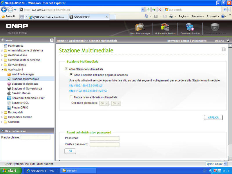

Provo a postare qui il mio problema.
Allora, configurazione: desktop, qnap 419P con firm 3.3.1, switch netgear GS105, router netgear DG834GT; qnap e desktop via lan allo switch, switch al router, abilitato anche per la trasmissione wifi con portezione WAP e password; nas con IP statico
Attivata stazione multimediale (e anche server web prima), quando faccio clic sul collegamento http://192.168.0.5:80/MSV2/ il browser mi rende "Internet Explorer: impossibile visualizzare la pagina Web"
provato altro browser, safari, ma il risultato non cambia: Safari non può aprire la pagina “https://192.168.0.5:8081/MSV2/” perché non può connettere al server “192.168.0.5”
sia il desktop (via lan attraverso lo switch) che il portatile (wi-fi attraverso il router) vedono e si connettono al qnap (l'iphone, pur connettendosi regolarmente alla rete wi-fi, no, ma questo è, forse, un altro problema) al suo indirizzo statico
per favore, mi date una mano?

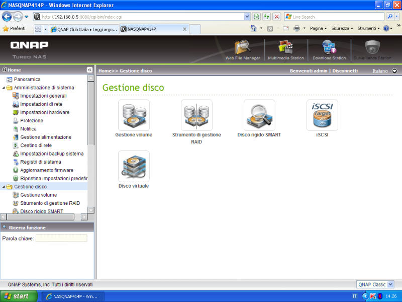

Messaggi: 8711
Re: Impossibile collegarsi a stazione multimediale

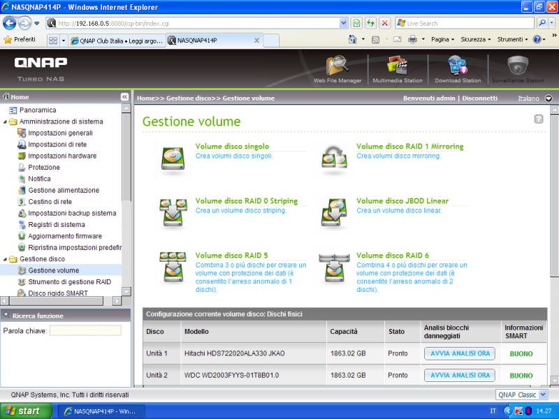

il mistero s'infittisce... puoi mettere anche lo screenshot della pagina "Gestione Disco" e quella della configurazione di rete per favore?

mau57
Messaggi: 191
Iscritto il: 25/01/2010, 18:24
Messaggio da mau57 »

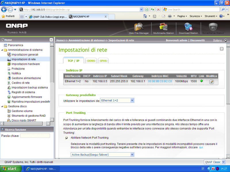

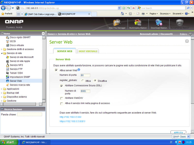

luciano ha scritto:il mistero s'infittisce... puoi mettere anche lo screenshot della pagina "Gestione Disco" e quella della configurazione di rete per favore?
grazie dell'attenzione e scusate il ritardo, ma ero fuori...
allora, Luciano ecco gli screen che mi hai chiesto, e per Icesilver: si, serve web è attivo (allego lo screenshot), ma, questo è l'altro problema, se digito l'indirizzo 192.168.0.5 il browser mi rende "Internet Explorer: impossibile visualizzare la pagina Web" e devo entrare nel qnap attraverso il finder; se, invece, disattivo server web, si apre il welcome del qnap ....
impostazione rete.jpg (110.8 KiB) Visto 1192 volte
gestione volume
gestione volume
gestione volume.jpg (106.54 KiB) Visto 1192 volte
gestione disco
gestione disco
gestione disco.jpg (77.5 KiB) Visto 1192 volte
server web.jpg (88.8 KiB) Visto 1192 volte

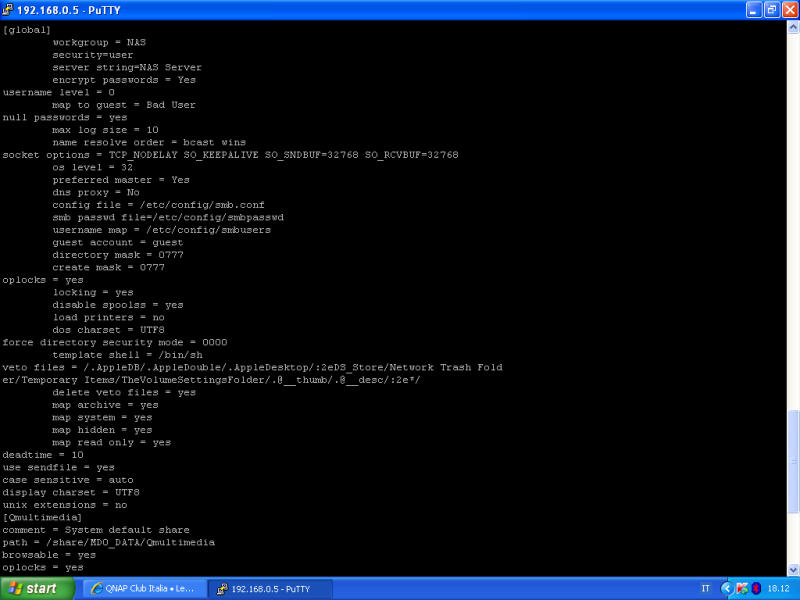

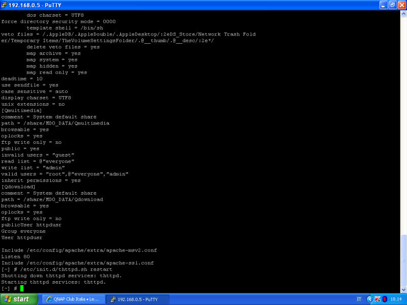

Messaggi: 8711

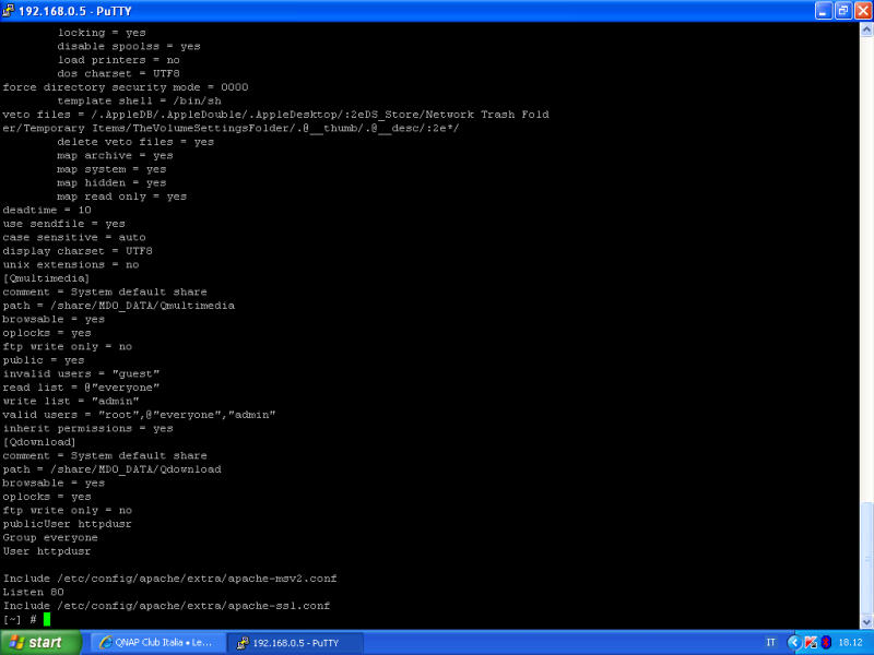

Dunque proviamo quello che suggerisce il buon Kurt (Schumaku). Entra in console via telnet/ssh (se non sai come fare consulta i tutorial). Una volta entrato digita:
Codice: Seleziona tutto
cat /mnt/HDA_ROOT/.config/apache/apache.conf
..copia e incolla il risultato qui.
Seconda cosa, sempre dal terminale:
/etc/init.d/thttpd.sh restart
idem copia/incolla l'output qui.

ciao, scusami, riesco a collegarmi con telnet (putty) ma non riesco a copiare la schermata di putty, se clicco col dx replica la riga di comando ...
Messaggi: 8711
Cambia le impostazioni di putty, di default il tasto dx fa la funzione di "incolla".

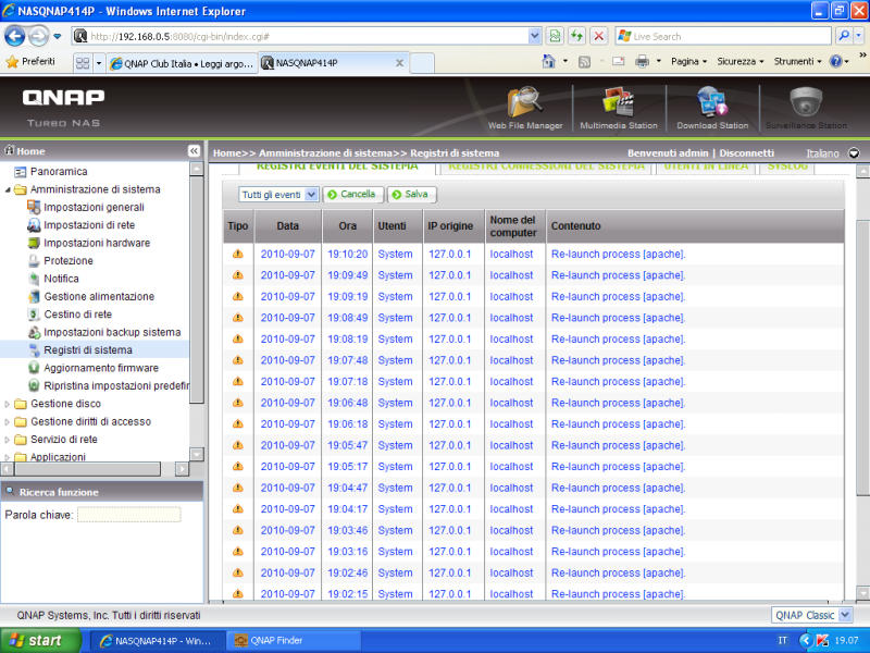

Incolla adesso i log del NAS, vediamo che dicono....

Dall'interfaccia web del NAS, entri e vai in "Amministrazione di Sistema" li dentro trovi "Registri di Sistema" puoi premere "salva" e ti crea un file .csv

ok.. ma l'estensione csv qui non è permessa .... né doc ... come incollo il file salvato?
intanto ti incollo uno screen (ma sul csv salvato vedo altre informazioni)
log nas.jpg (134.37 KiB) Visto 1171 volte
Messaggi: 8711
Forse ci siamo, anche se quello che hai incollato non si legge bene (trasforma il file csv in file di testo, mi pare che quell'estensione è consentita), direi che il problema è il demone di apache che muore e viene continuamente restartato.

non permette neanche txt, ti copio il possibile
"Number,""Type"",""Date"",""Time"",""Users"",""Source IP"",""Computer name"",""Content"""
"3780,""Warning"",""2010-09-12"",""19:52:23"",""System"",""127.0.0.1"",""localhost"",""Re-launch process [apache]."""
"3779,""Warning"",""2010-09-12"",""19:51:52"",""System"",""127.0.0.1"",""localhost"",""Re-launch process [apache]."""

"3720,""Warning"",""2010-09-12"",""19:22:06"",""System"",""127.0.0.1"",""localhost"",""Re-launch process [apache]."""
"3719,""Warning"",""2010-09-12"",""19:21:36"",""System"",""127.0.0.1"",""localhost"",""Re-launch process [apache]."""
"3718,""Warning"",""2010-09-12"",""19:21:06"",""System"",""127.0.0.1"",""localhost"",""Re-launch process [apache]."""
"3717,""Warning"",""2010-09-12"",""19:20:36"",""System"",""127.0.0.1"",""localhost"",""Re-launch process [apache]."""
"3716,""Warning"",""2010-09-12"",""19:20:05"",""System"",""127.0.0.1"",""localhost"",""Re-launch process [apache]."""
"3715,""Warning"",""2010-09-12"",""19:19:35"",""System"",""127.0.0.1"",""localhost"",""Re-launch process [apache]."""
"3714,""Warning"",""2010-09-12"",""19:19:05"",""System"",""127.0.0.1"",""localhost"",""Re-launch process [apache]."""
"3713,""Warning"",""2010-09-12"",""19:18:35"",""System"",""127.0.0.1"",""localhost"",""Re-launch process [apache]."""
"3712,""Warning"",""2010-09-12"",""19:18:04"",""System"",""127.0.0.1"",""localhost"",""Re-launch process [apache]."""
"3711,""Warning"",""2010-09-12"",""19:17:34"",""System"",""127.0.0.1"",""localhost"",""Re-launch process [apache]."""
"3710,""Warning"",""2010-09-12"",""19:17:04"",""System"",""127.0.0.1"",""localhost"",""Re-launch process [apache]."""
"3709,""Warning"",""2010-09-12"",""19:16:34"",""System"",""127.0.0.1"",""localhost"",""Re-launch process [apache]."""
"3708,""Warning"",""2010-09-12"",""19:16:03"",""System"",""127.0.0.1"",""localhost"",""Re-launch process [apache]."""
"3707,""Warning"",""2010-09-12"",""19:15:33"",""System"",""127.0.0.1"",""localhost"",""Re-launch process [apache]."""
"3706,""Warning"",""2010-09-12"",""19:15:03"",""System"",""127.0.0.1"",""localhost"",""Re-launch process [apache]."""
"3705,""Warning"",""2010-09-12"",""19:14:33"",""System"",""127.0.0.1"",""localhost"",""Re-launch process [apache]."""
"3704,""Warning"",""2010-09-12"",""19:14:02"",""System"",""127.0.0.1"",""localhost"",""Re-launch process [apache]."""
"3703,""Warning"",""2010-09-12"",""19:13:32"",""System"",""127.0.0.1"",""localhost"",""Re-launch process [apache]."""
"3702,""Warning"",""2010-09-12"",""19:13:02"",""System"",""127.0.0.1"",""localhost"",""Re-launch process [apache]."""
"3701,""Warning"",""2010-09-12"",""19:12:31"",""System"",""127.0.0.1"",""localhost"",""Re-launch process [apache]."""
"3700,""Warning"",""2010-09-12"",""19:12:01"",""System"",""127.0.0.1"",""localhost"",""Re-launch process [apache]."""
"3699,""Warning"",""2010-09-12"",""19:11:31"",""System"",""127.0.0.1"",""localhost"",""Re-launch process [apache]."""
"3698,""Warning"",""2010-09-12"",""19:11:01"",""System"",""127.0.0.1"",""localhost"",""Re-launch process [apache]."""
"3697,""Warning"",""2010-09-12"",""19:10:30"",""System"",""127.0.0.1"",""localhost"",""Re-launch process [apache]."""
"3696,""Warning"",""2010-09-12"",""19:10:00"",""System"",""127.0.0.1"",""localhost"",""Re-launch process [apache]."""
"3695,""Warning"",""2010-09-12"",""19:09:30"",""System"",""127.0.0.1"",""localhost"",""Re-launch process [apache]."""
"3694,""Warning"",""2010-09-12"",""19:09:00"",""System"",""127.0.0.1"",""localhost"",""Re-launch process [apache]."""
"3693,""Warning"",""2010-09-12"",""19:08:29"",""System"",""127.0.0.1"",""localhost"",""Re-launch process [apache]."""
"3692,""Warning"",""2010-09-12"",""19:07:59"",""System"",""127.0.0.1"",""localhost"",""Re-launch process [apache]."""
"3691,""Warning"",""2010-09-12"",""19:07:29"",""System"",""127.0.0.1"",""localhost"",""Re-launch process [apache]."""
"3690,""Warning"",""2010-09-12"",""19:06:59"",""System"",""127.0.0.1"",""localhost"",""Re-launch process [apache]."""
"3689,""Warning"",""2010-09-12"",""19:06:28"",""System"",""127.0.0.1"",""localhost"",""Re-launch process [apache]."""
"3688,""Warning"",""2010-09-12"",""19:05:58"",""System"",""127.0.0.1"",""localhost"",""Re-launch process [apache]."""
"3687,""Warning"",""2010-09-12"",""19:05:28"",""System"",""127.0.0.1"",""localhost"",""Re-launch process [apache]."""
"3686,""Warning"",""2010-09-12"",""19:04:57"",""System"",""127.0.0.1"",""localhost"",""Re-launch process [apache]."""
"3685,""Warning"",""2010-09-12"",""19:04:27"",""System"",""127.0.0.1"",""localhost"",""Re-launch process [apache]."""
"3684,""Warning"",""2010-09-12"",""19:03:57"",""System"",""127.0.0.1"",""localhost"",""Re-launch process [apache]."""
"3683,""Warning"",""2010-09-12"",""19:03:27"",""System"",""127.0.0.1"",""localhost"",""Re-launch process [apache]."""
"3682,""Warning"",""2010-09-12"",""19:02:56"",""System"",""127.0.0.1"",""localhost"",""Re-launch process [apache]."""
"3681,""Warning"",""2010-09-12"",""19:02:26"",""System"",""127.0.0.1"",""localhost"",""Re-launch process [apache]."""
"3680,""Warning"",""2010-09-12"",""19:01:56"",""System"",""127.0.0.1"",""localhost"",""Re-launch process [apache]."""
"3679,""Warning"",""2010-09-12"",""19:01:26"",""System"",""127.0.0.1"",""localhost"",""Re-launch process [apache]."""
"3678,""Warning"",""2010-09-12"",""19:00:55"",""System"",""127.0.0.1"",""localhost"",""Re-launch process [apache]."""
"3677,""Warning"",""2010-09-12"",""19:00:25"",""System"",""127.0.0.1"",""localhost"",""Re-launch process [apache]."""
"3676,""Warning"",""2010-09-12"",""18:59:55"",""System"",""127.0.0.1"",""localhost"",""Re-launch process [apache]."""
"3675,""Warning"",""2010-09-12"",""18:59:25"",""System"",""127.0.0.1"",""localhost"",""Re-launch process [apache]."""
"3674,""Warning"",""2010-09-12"",""18:58:54"",""System"",""127.0.0.1"",""localhost"",""Re-launch process [apache]."""
"3673,""Warning"",""2010-09-12"",""18:58:24"",""System"",""127.0.0.1"",""localhost"",""Re-launch process [apache]."""
"3672,""Warning"",""2010-09-12"",""18:57:54"",""System"",""127.0.0.1"",""localhost"",""Re-launch process [apache]."""
"3671,""Warning"",""2010-09-12"",""18:57:24"",""System"",""127.0.0.1"",""localhost"",""Re-launch process [apache]."""
"3670,""Warning"",""2010-09-12"",""18:56:53"",""System"",""127.0.0.1"",""localhost"",""Re-launch process [apache]."""
"3669,""Warning"",""2010-09-12"",""18:56:23"",""System"",""127.0.0.1"",""localhost"",""Re-launch process [apache]."""
"3668,""Warning"",""2010-09-12"",""18:55:53"",""System"",""127.0.0.1"",""localhost"",""Re-launch process [apache]."""
"3667,""Warning"",""2010-09-12"",""18:55:23"",""System"",""127.0.0.1"",""localhost"",""Re-launch process [apache]."""
"3666,""Warning"",""2010-09-12"",""18:54:52"",""System"",""127.0.0.1"",""localhost"",""Re-launch process [apache]."""
"3665,""Warning"",""2010-09-12"",""18:54:22"",""System"",""127.0.0.1"",""localhost"",""Re-launch process [apache]."""
"3664,""Warning"",""2010-09-12"",""18:53:52"",""System"",""127.0.0.1"",""localhost"",""Re-launch process [apache]."""
"3663,""Warning"",""2010-09-12"",""18:53:21"",""System"",""127.0.0.1"",""localhost"",""Re-launch process [apache]."""
"3662,""Warning"",""2010-09-12"",""18:52:51"",""System"",""127.0.0.1"",""localhost"",""Re-launch process [apache]."""
"3661,""Warning"",""2010-09-12"",""18:52:21"",""System"",""127.0.0.1"",""localhost"",""Re-launch process [apache]."""
"3660,""Warning"",""2010-09-12"",""18:51:51"",""System"",""127.0.0.1"",""localhost"",""Re-launch process [apache]."""
"3659,""Warning"",""2010-09-12"",""18:51:20"",""System"",""127.0.0.1"",""localhost"",""Re-launch process [apache]."""
"3658,""Warning"",""2010-09-12"",""18:50:50"",""System"",""127.0.0.1"",""localhost"",""Re-launch process [apache]."""
"3657,""Warning"",""2010-09-12"",""18:50:20"",""System"",""127.0.0.1"",""localhost"",""Re-launch process [apache]."""
"3656,""Warning"",""2010-09-12"",""18:49:50"",""System"",""127.0.0.1"",""localhost"",""Re-launch process [apache]."""
"3655,""Warning"",""2010-09-12"",""18:49:19"",""System"",""127.0.0.1"",""localhost"",""Re-launch process [apache]."""
"3654,""Warning"",""2010-09-12"",""18:48:49"",""System"",""127.0.0.1"",""localhost"",""Re-launch process [apache]."""
"3653,""Warning"",""2010-09-12"",""18:48:19"",""System"",""127.0.0.1"",""localhost"",""Re-launch process [apache]."""
"3652,""Warning"",""2010-09-12"",""18:47:49"",""System"",""127.0.0.1"",""localhost"",""Re-launch process [apache]."""
"3651,""Warning"",""2010-09-12"",""18:47:18"",""System"",""127.0.0.1"",""localhost"",""Re-launch process [apache]."""
"3650,""Warning"",""2010-09-12"",""18:46:48"",""System"",""127.0.0.1"",""localhost"",""Re-launch process [apache]."""
"3649,""Warning"",""2010-09-12"",""18:46:18"",""System"",""127.0.0.1"",""localhost"",""Re-launch process [apache]."""
"3648,""Warning"",""2010-09-12"",""18:45:48"",""System"",""127.0.0.1"",""localhost"",""Re-launch process [apache]."""
"3647,""Warning"",""2010-09-12"",""18:45:17"",""System"",""127.0.0.1"",""localhost"",""Re-launch process [apache]."""
"3646,""Warning"",""2010-09-12"",""18:44:47"",""System"",""127.0.0.1"",""localhost"",""Re-launch process [apache]."""
"3645,""Warning"",""2010-09-12"",""18:44:17"",""System"",""127.0.0.1"",""localhost"",""Re-launch process [apache]."""
"3644,""Warning"",""2010-09-12"",""18:43:46"",""System"",""127.0.0.1"",""localhost"",""Re-launch process [apache]."""
"3643,""Warning"",""2010-09-12"",""18:43:16"",""System"",""127.0.0.1"",""localhost"",""Re-launch process [apache]."""
"3642,""Warning"",""2010-09-12"",""18:42:46"",""System"",""127.0.0.1"",""localhost"",""Re-launch process [apache]."""
"3641,""Warning"",""2010-09-12"",""18:42:16"",""System"",""127.0.0.1"",""localhost"",""Re-launch process [apache]."""
"3640,""Warning"",""2010-09-12"",""18:41:45"",""System"",""127.0.0.1"",""localhost"",""Re-launch process [apache]."""
"3639,""Warning"",""2010-09-12"",""18:41:15"",""System"",""127.0.0.1"",""localhost"",""Re-launch process [apache]."""
"3638,""Warning"",""2010-09-12"",""18:40:45"",""System"",""127.0.0.1"",""localhost"",""Re-launch process [apache]."""
"3637,""Warning"",""2010-09-12"",""18:40:15"",""System"",""127.0.0.1"",""localhost"",""Re-launch process [apache]."""
"3636,""Warning"",""2010-09-12"",""18:39:44"",""System"",""127.0.0.1"",""localhost"",""Re-launch process [apache]."""
"3635,""Warning"",""2010-09-12"",""18:39:14"",""System"",""127.0.0.1"",""localhost"",""Re-launch process [apache]."""
"3634,""Warning"",""2010-09-12"",""18:38:44"",""System"",""127.0.0.1"",""localhost"",""Re-launch process [apache]."""
"3633,""Warning"",""2010-09-12"",""18:38:14"",""System"",""127.0.0.1"",""localhost"",""Re-launch process [apache]."""
"3632,""Warning"",""2010-09-12"",""18:37:43"",""System"",""127.0.0.1"",""localhost"",""Re-launch process [apache]."""
"3631,""Warning"",""2010-09-12"",""18:37:13"",""System"",""127.0.0.1"",""localhost"",""Re-launch process [apache]."""
"3630,""Warning"",""2010-09-12"",""18:36:43"",""System"",""127.0.0.1"",""localhost"",""Re-launch process [apache]."""
"3629,""Warning"",""2010-09-12"",""18:36:13"",""System"",""127.0.0.1"",""localhost"",""Re-launch process [apache]."""
"3628,""Warning"",""2010-09-12"",""18:35:42"",""System"",""127.0.0.1"",""localhost"",""Re-launch process [apache]."""
"3627,""Warning"",""2010-09-12"",""18:35:12"",""System"",""127.0.0.1"",""localhost"",""Re-launch process [apache]."""
"3626,""Warning"",""2010-09-12"",""18:34:42"",""System"",""127.0.0.1"",""localhost"",""Re-launch process [apache]."""
"3625,""Warning"",""2010-09-12"",""18:34:11"",""System"",""127.0.0.1"",""localhost"",""Re-launch process [apache]."""
"3624,""Warning"",""2010-09-12"",""18:33:41"",""System"",""127.0.0.1"",""localhost"",""Re-launch process [apache]."""
"3623,""Warning"",""2010-09-12"",""18:33:11"",""System"",""127.0.0.1"",""localhost"",""Re-launch process [apache]."""
"3622,""Warning"",""2010-09-12"",""18:32:41"",""System"",""127.0.0.1"",""localhost"",""Re-launch process [apache]."""
"3621,""Warning"",""2010-09-12"",""18:32:10"",""System"",""127.0.0.1"",""localhost"",""Re-launch process [apache]."""
"3620,""Information"",""2010-09-12"",""18:31:53"",""System"",""127.0.0.1"",""localhost"",""Network connection resume."""
"3619,""Information"",""2010-09-12"",""18:31:47"",""System"",""127.0.0.1"",""localhost"",""Lan 1 link is Up."""
"3618,""Warning"",""2010-09-12"",""18:31:40"",""System"",""127.0.0.1"",""localhost"",""Re-launch process [apache]."""
"3617,""Warning"",""2010-09-12"",""18:31:10"",""System"",""127.0.0.1"",""localhost"",""Re-launch process [apache]."""
"3616,""Error"",""2010-09-12"",""18:30:44"",""System"",""127.0.0.1"",""localhost"",""Network connection lost."""
"3615,""Warning"",""2010-09-12"",""18:30:40"",""System"",""127.0.0.1"",""localhost"",""Re-launch process [apache]."""
"3614,""Information"",""2010-09-12"",""18:30:38"",""System"",""127.0.0.1"",""localhost"",""Lan 1 link is Down."""
"3613,""Warning"",""2010-09-12"",""18:30:09"",""System"",""127.0.0.1"",""localhost"",""Re-launch process [apache]."""
"3612,""Warning"",""2010-09-12"",""18:29:39"",""System"",""127.0.0.1"",""localhost"",""Re-launch process [apache]."""
"3611,""Warning"",""2010-09-12"",""18:29:09"",""System"",""127.0.0.1"",""localhost"",""Re-launch process [apache]."""
"3610,""Warning"",""2010-09-12"",""18:28:39"",""System"",""127.0.0.1"",""localhost"",""Re-launch process [apache]."""
"3609,""Warning"",""2010-09-12"",""18:28:08"",""System"",""127.0.0.1"",""localhost"",""Re-launch process [apache]."""
"3608,""Warning"",""2010-09-12"",""18:27:38"",""System"",""127.0.0.1"",""localhost"",""Re-launch process [apache]."""
"3607,""Warning"",""2010-09-12"",""18:27:08"",""System"",""127.0.0.1"",""localhost"",""Re-launch process [apache]."""
"3606,""Warning"",""2010-09-12"",""18:26:37"",""System"",""127.0.0.1"",""localhost"",""Re-launch process [apache]."""
"3605,""Warning"",""2010-09-12"",""18:26:07"",""System"",""127.0.0.1"",""localhost"",""Re-launch process [apache]."""
"3604,""Warning"",""2010-09-12"",""18:25:37"",""System"",""127.0.0.1"",""localhost"",""Re-launch process [apache]."""
"3603,""Warning"",""2010-09-12"",""18:25:07"",""System"",""127.0.0.1"",""localhost"",""Re-launch process [apache]."""
"3602,""Warning"",""2010-09-12"",""18:24:36"",""System"",""127.0.0.1"",""localhost"",""Re-launch process [apache]."""
"3601,""Warning"",""2010-09-12"",""18:24:06"",""System"",""127.0.0.1"",""localhost"",""Re-launch process [apache]."""
"3600,""Warning"",""2010-09-12"",""18:23:36"",""System"",""127.0.0.1"",""localhost"",""Re-launch process [apache]."""
"3599,""Warning"",""2010-09-12"",""18:23:06"",""System"",""127.0.0.1"",""localhost"",""Re-launch process [apache]."""
"3598,""Warning"",""2010-09-12"",""18:22:35"",""System"",""127.0.0.1"",""localhost"",""Re-launch process [apache]."""
"3597,""Warning"",""2010-09-12"",""18:22:05"",""System"",""127.0.0.1"",""localhost"",""Re-launch process [apache]."""
"3596,""Warning"",""2010-09-12"",""18:21:35"",""System"",""127.0.0.1"",""localhost"",""Re-launch process [apache]."""
"3595,""Warning"",""2010-09-12"",""18:21:05"",""System"",""127.0.0.1"",""localhost"",""Re-launch process [apache]."""
"3594,""Warning"",""2010-09-12"",""18:20:34"",""System"",""127.0.0.1"",""localhost"",""Re-launch process [apache]."""
"3593,""Warning"",""2010-09-12"",""18:20:04"",""System"",""127.0.0.1"",""localhost"",""Re-launch process [apache]."""
mau57
Messaggi: 191
ok, devo lanciare quelle righe di comando in putty, ma prima devo disabilitare "website", cioè? devo disabilitare web server o cos'altro?
scusa sempre l'ignoranza .....
grazie!
