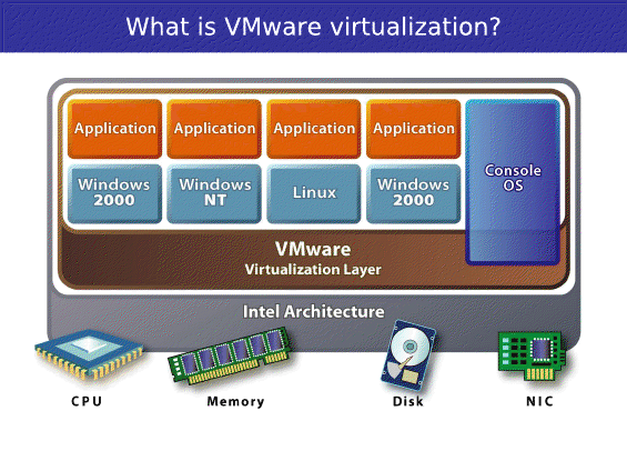

ho visto anche che i modelli SMB/Corporate sono anche certificati vmware ready
volevo sapere in cosa consisteva in quanto spesso utilizzo macchine virtuali,e centralizzarle tutte su un unico server e poterle avviare da diversi computer mi farebbe comodo e non poco

VMWare vSphere è qualcosa di molto complesso, in sintesi i NAS QNAP si integrano nelle soluzioni VMWare virtualizzando la parte parte "dischi" come puoi vedere nell'immagine qui sotto:
Qui e qui trovi altre info.
