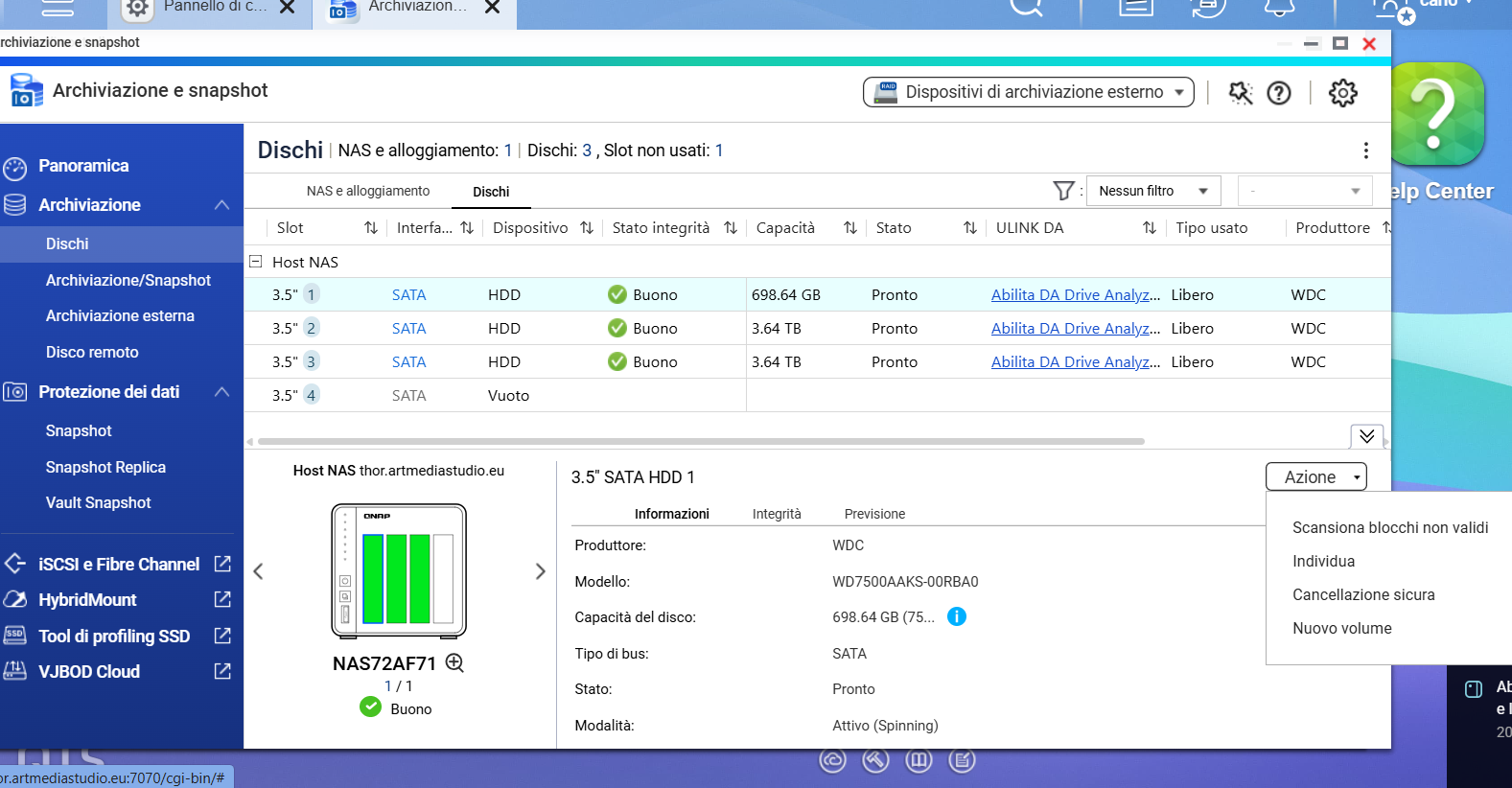

Vedi, i comandi in allegato, sono attivi?

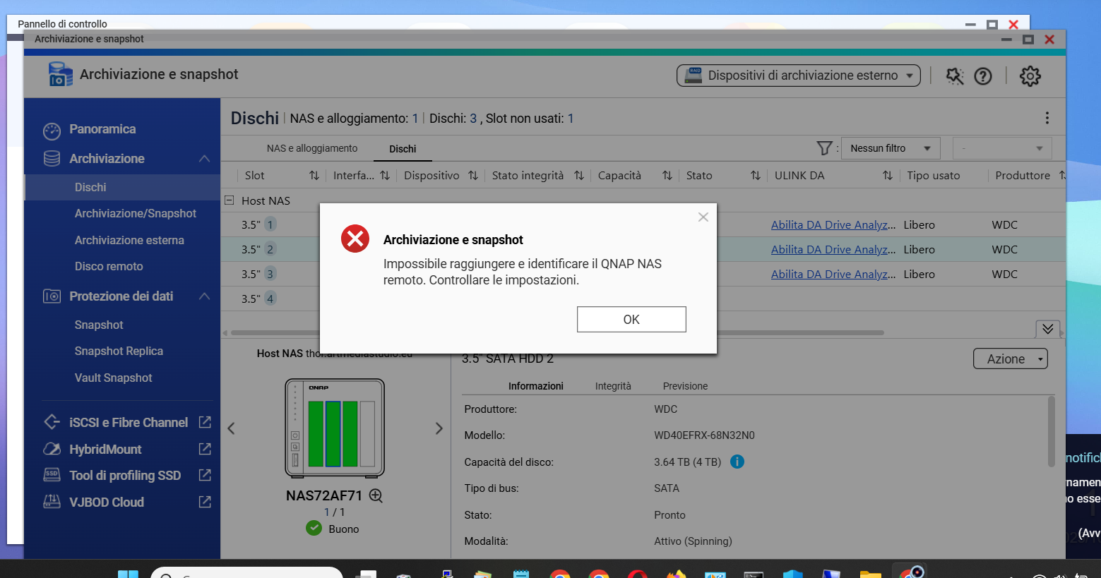

akstern
Messaggi: 13
Iscritto il: 16/10/2025, 2:15
Re: Sostituzione Qnap problemi con i raid e altro
Messaggio da akstern »

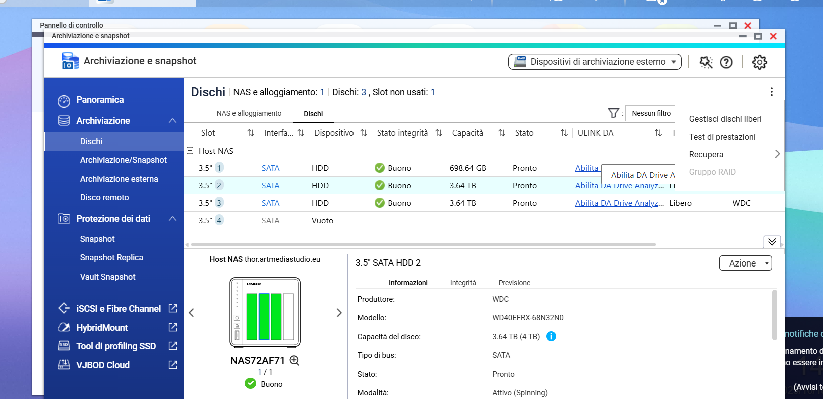

Scusa mi puoi dire dove trovo questo menu ?

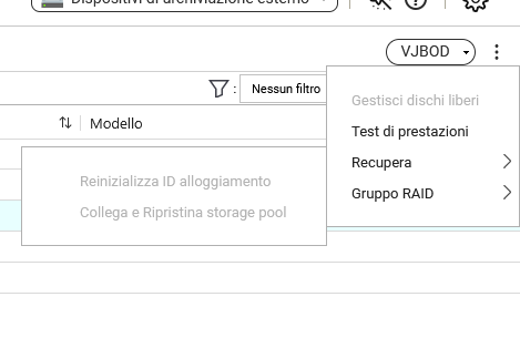

Messaggi: 4433
Sei nella schermata giusta, i 3 puntini in alto a destra.
Che firmware hai?

akstern
Messaggi: 13
Messaggi: 4433
Non ho altri suggerimenti.
