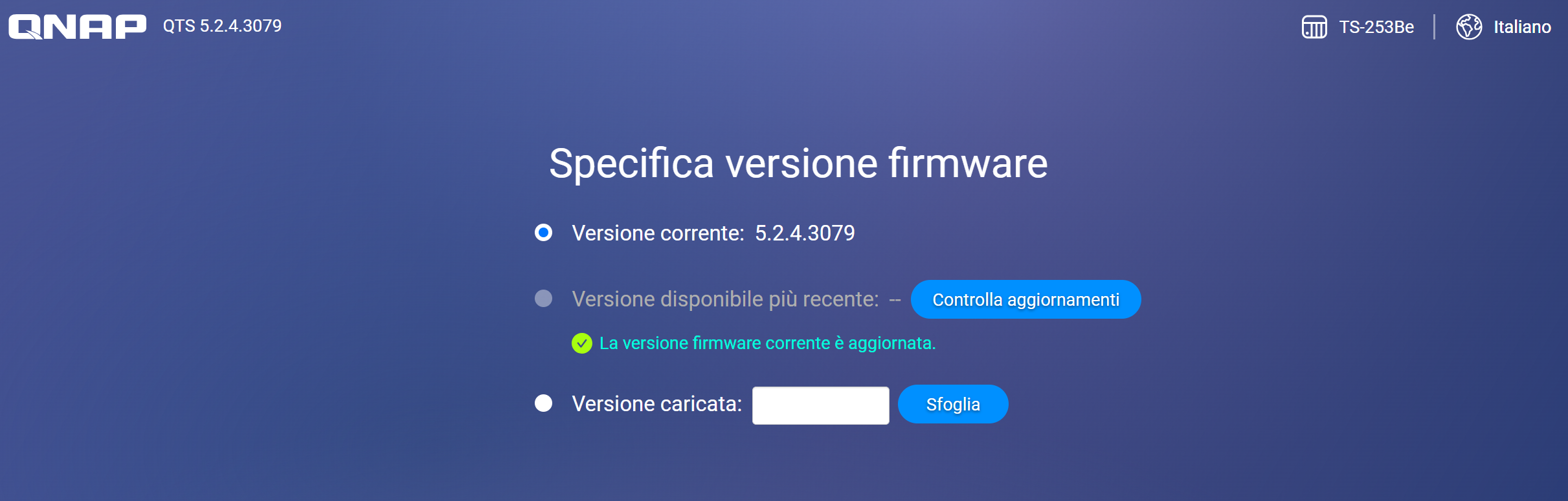

Re: Montare disco volume statico in nas nuovo
mi esce questa schermata, mi chiede se voglio mantenere i file o cancellare tutto.
io dico di mantenere i file, lui procede al 100%, si riavvia, e ritorna questa schermata... in loop.

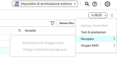

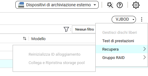

Ok, adesso è chiaro.
Bisogna fare una premessa, ogni disco inserito in un Qnap, a prescindere che sia disco di sistema o tipo di raid, ha 5 partizioni, una di queste contiene tutta la configurazione del sistema, ecco il motivo del conflitto e dei riavvi.
Non sapendo da che qnap provieni e su quale qnap vuoi andare, e non sapendo se il nuovo disco è più capiente e perciò preferisci quest'ultimo come disco di sistema, procedi cosi.
Formatta il nuovo disco con il pc, inizializza il Qnap, poi a nas acceso inserisci il tuo precedente disco, e utilizza una delle due opzioni del menù che ti allego. Dovrebbe essere Collega e Ripristina Storage pool.
Perfetto, ha funzionato. grazie
