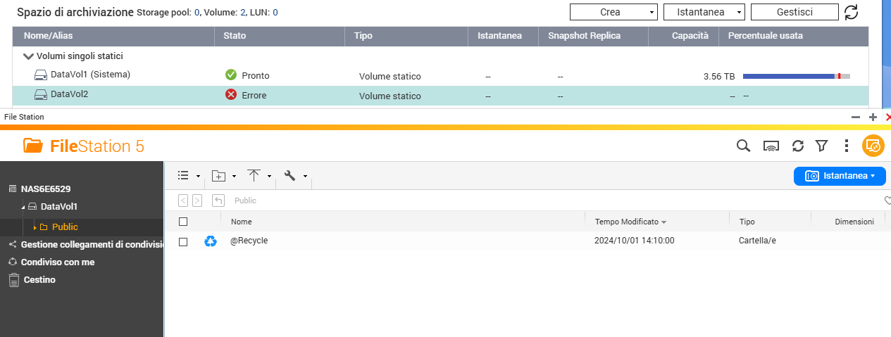

però ora ho inserito il disco del 251 sul 264, ma non mi vede i contenuti....
PS. non capisco l'errore del volume 2.... (sono i 2 dischi che avevo nel vecchio nas)

Messaggi: 4471
Re: info, quale sostituto?
Devi vedere nel LOG
