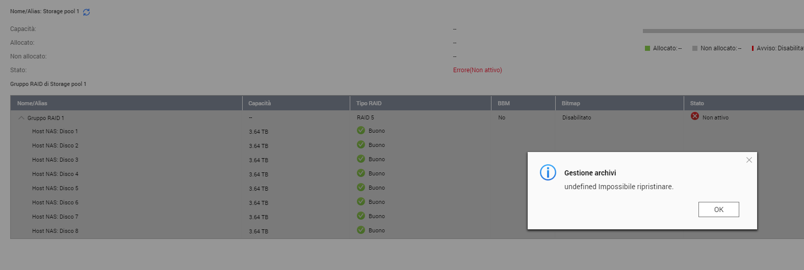

Buonasera a tutti.
Alcuni giorni fa sono "morti" due HDD del mio TS-869 Pro. Li ho sostituiti ma nonostante ciò il volume è "inattivo" e non posso vedere nulla del Raid o Datavol1. Ho provato con la voce Recupera ma mi restituisce una finestra con errore indefinito impossibile ripristinare.
Quindi chiedo, se voi sapete, come uscire da questo casino e/o se ce un Utility QNap che possa recuperare il Raid o, al limite se esiste una Software esterno con cui lavorare sul singolo HDD per recuperare il più possibile quello che ho caricato nel NAS.
Grazie a tutti.

Se ho ben capito hai un raid 0, che non tollera la rottura di un disco, figurati di 2.
Credo che sia un caso disperato o da società specializzata in questo tipo di recupero, anche se la rottura contemporanea di 2 dischi mi sempre più un problema hardware del nas che dei dischi.

Purtroppo a distanza di una settima si sono guastati due HDD ed ora sto cercando una soluzione per tamponare e poi ricreare il Raid
Messaggi: 4450
Re: Errove DataVol1
Se proprio si vuole sfruttare tutta la capienza dei dischi, io consiglio un volume Jbod e non raid O, priprio perchè nel raid 0 i file vengono frammentati e si perde tutto (tranne procedure specializzate), nel Jbod i file sono scritti in maniera sequenziale e qualcosa si recupera.
