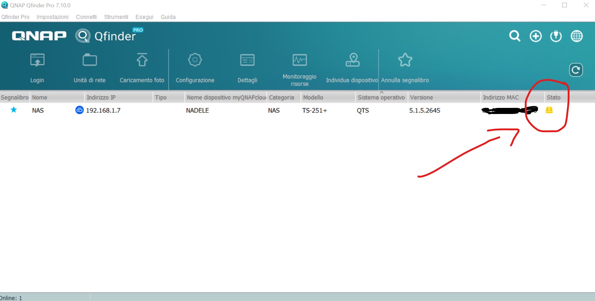

Buongiorno,
vi chiedo aiuto in quanto non so per quale motivo dopo l'ultimo aggiornamento 5.1.5.2645 il mio Nas non risulta più raggiungibile.
Aggiornamento fatto alle ore 20 del 26/01/24. Alle ore 21 tutto funzionava correttamente e potevo accedere tranquillamente al nas attraverso le app.
Alle ore 4 circa di mattina del 27/01/24 il nas continuava ad emettere beep sonori e il led status lampeggiava di rosso. La prima cosa che ho fatto era provare ad accedere attraverso l'app al Qmanager, ma il nas non veniva rilevato. A quel punto visto l'ora ho deciso di tenere premuto il pulsante power per forzare lo spegnimento e dormire sonni "tranquilli" vista l'ora.
La mattina ho provato subito ad accendere il nas, ma nuovamente risulta non raggiungibile nella rete domestica (anche con una scansione di rete oppure attraverso il modem non lo vedo collegato). Premetto che la luce gialla lan lampeggia correttamente e ho provato cambiare anche il cavo lan ma nulla.

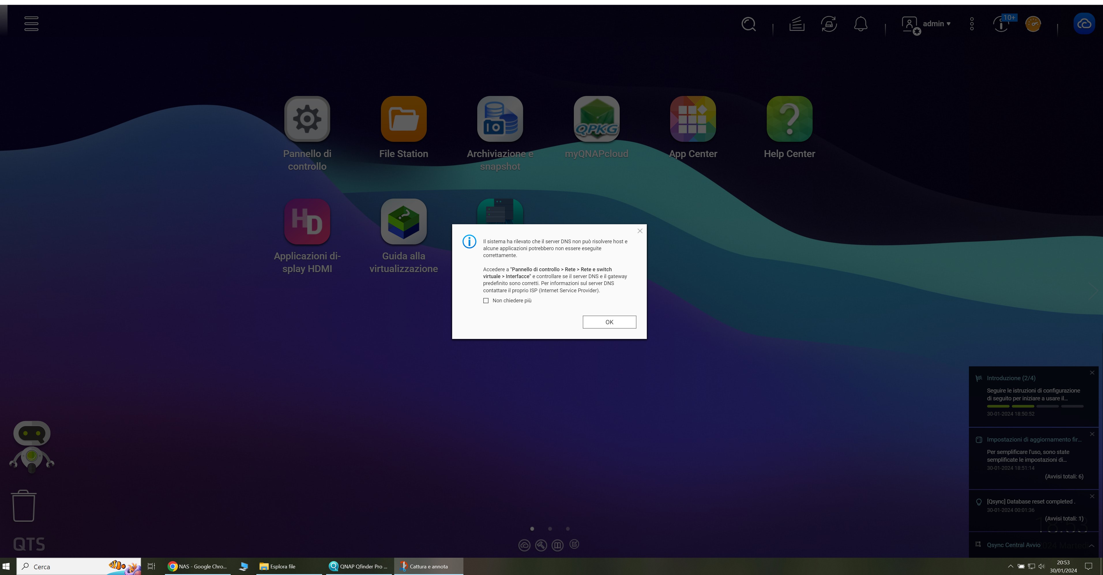

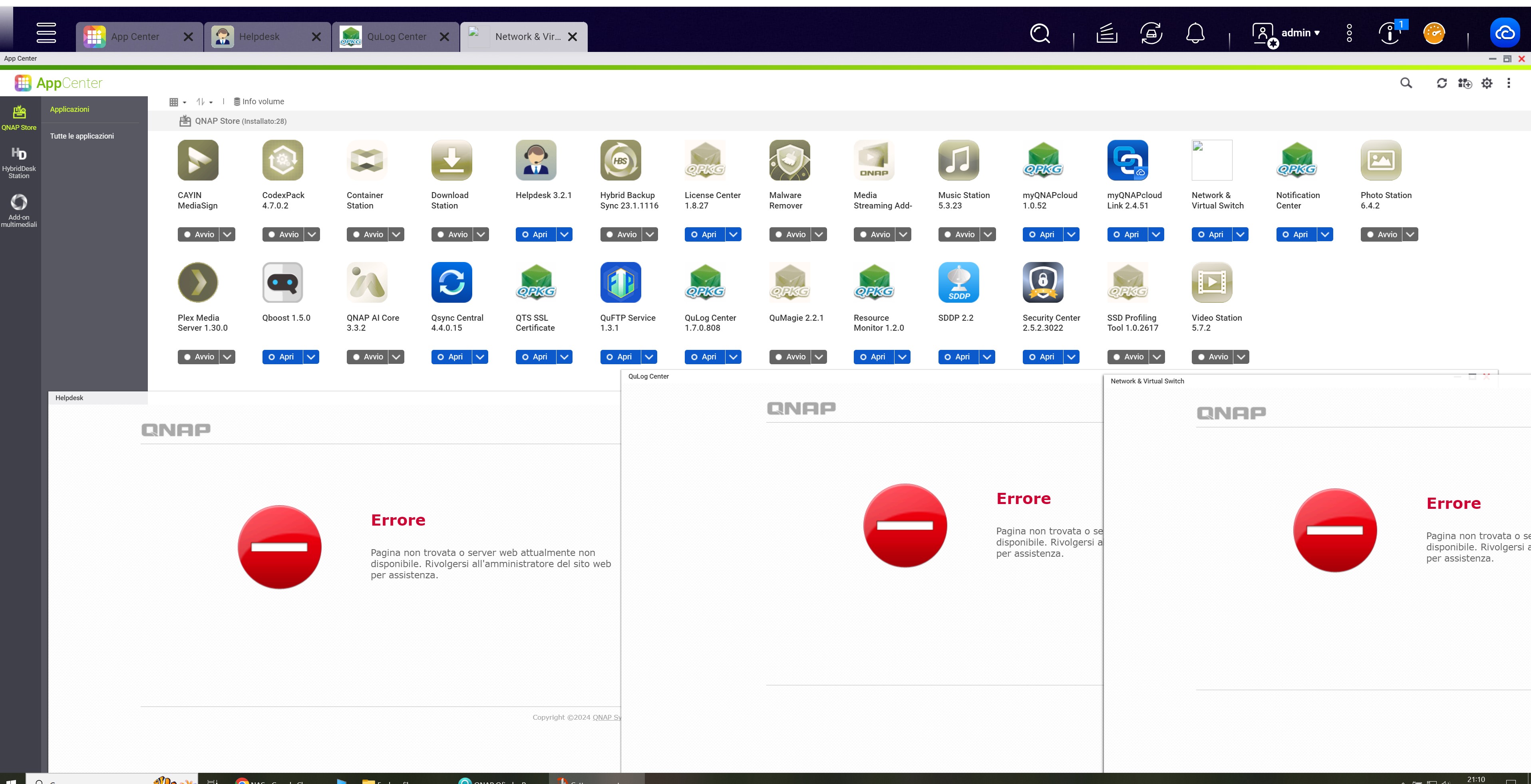

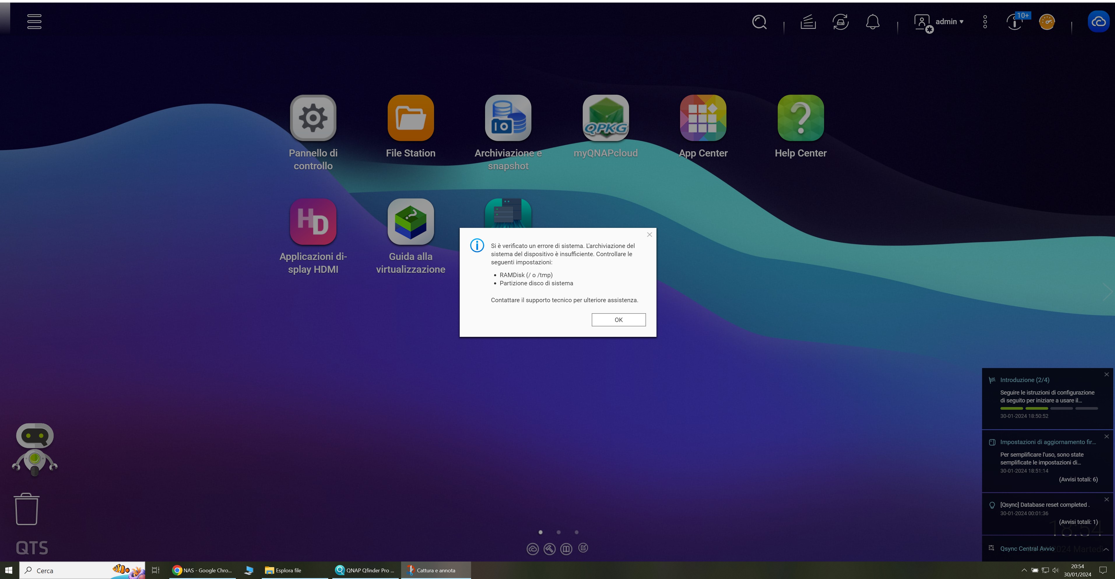

Ho provato anche fare diversi riavvii, ma in tutto questo è accaduto di ogni... La prima cosa che il disco 1 segnalava led rosso, poi per qualche motivo sconosciuto è comparso in rete locale IP per cui sono riuscito ad accedere a fatica al nas desktop e la situazione era pessima!!!!!
Mi si presentava con la maggior parte delle app frezzate come se stessero cercando di partire ma non riuscissero a terminare l'accensione, il disco 1 segnalava degrado per cui indicava la necessità di sostituzione (1388giorni di utilizzo). Ho provato di tutto ma non mi faceva accedere ad alcuna app sembravano tutte bloccate in palla. Qlog, bloccato, file station, video,foto ...tutte!!! Confermo comunque che quando sono entrato sono riuscito ad accedere con il mio profilo corretto. Non c'era verso di fare nessuna verifica. Ho notato che non mi permetteva di entrare in alcun modo nella sezione della configurazione rete e switch. Per questo motivo ho provato il riavvio....
Ecco da questo momento in poi il buio più assoluto. Il nas non è più raggiungibile in alcun modo. NO RETE LOCALE, NO REMOTO, NO QFINDER, NO MYQNAPCLOUD.
COSA è ACCADUTO COME POSSO PROCEDERE.
Attualmente le spie sono tutte verdi, l'errore al disco 1 sembra essere sparito e la lan lampeggia gialla correttamente, ma l'accesso al nas mi è negato.
AIUTO, AIUTO AIUTO!!!GRAZIE!!!!!!!!!!!!!!!!!

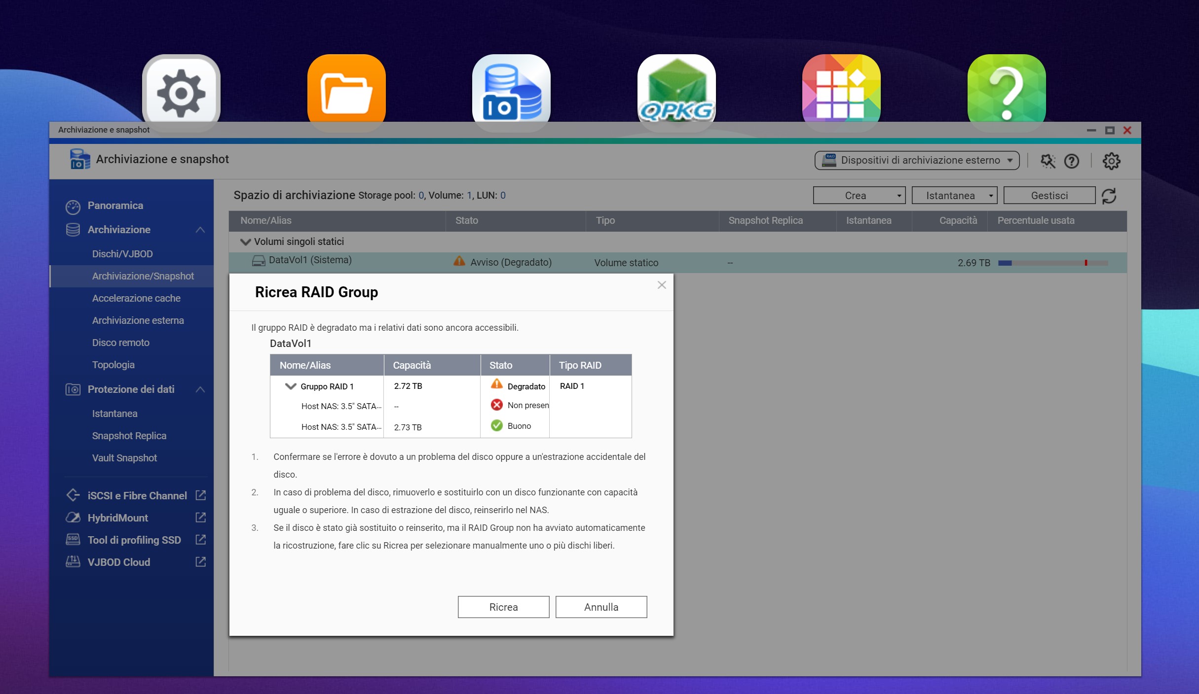

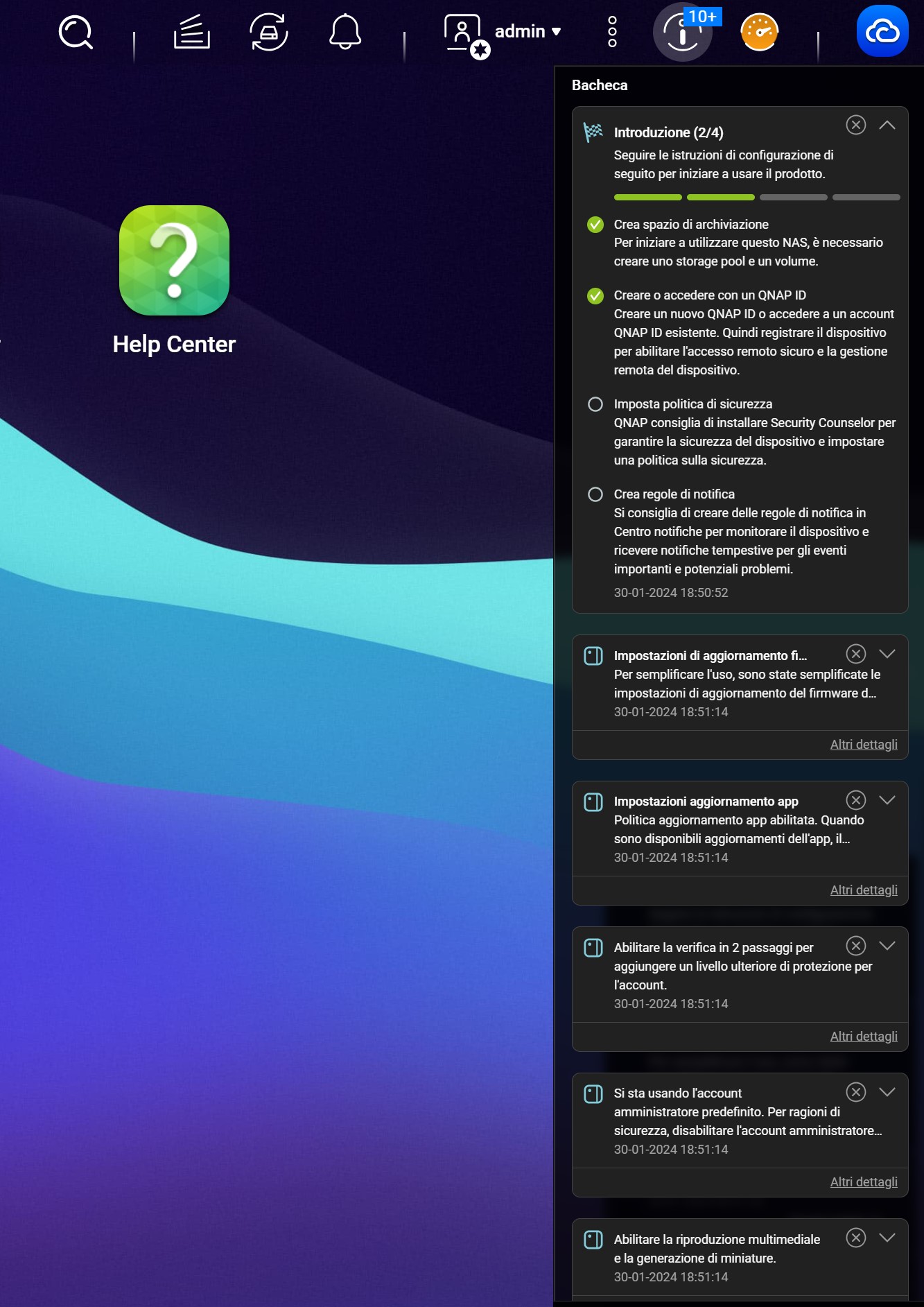

Re: TS-251+ ACCESSO NEGATO
Inizializza il nas come se fosse nuovo, con la configurazione strettamente necessaria.
Quando hai teminato, inserisci uno dei due dischi del raid 1 nello slot libero, a caldo, cioè con nas acceso.
Recupera si trova in archiviazione e snapshot, in alto a destra.
Nel pomeriggio posso farti uno screenshot.
Cosa intendi per importare il vecchio backup?
Pensiamo a recuperare i dati e il conseguente backup, poi vediamo di ri-sistemare il tutto!
edit: ecco dove si trova Recupera.

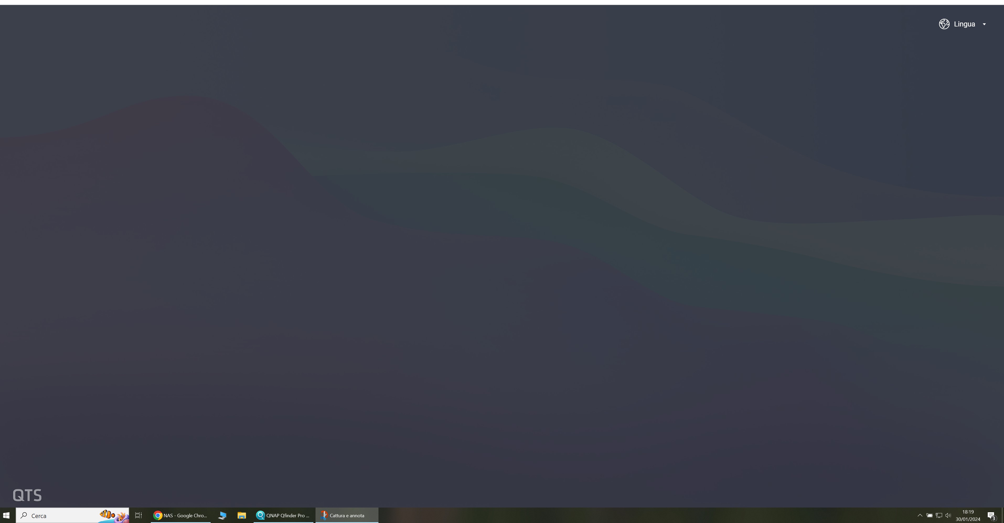

ho provato a fare un nuovo reset di 3 secondi e qualcosa si è smosso.
Ora sono riuscito ad accedere dopo aver cambiato la psw.
Il problema che oltre la lingua non riesco ad andare Inoltre il qfinder mi indica un problema "anomalo" allo stato, dice di contattare l'amministratore. Come posso procedere?

A forza di insistere sono riuscito ad entrare...E questo è quello che mi trovo:
IL NAS CONTIENE 2 DISCHI IN RAID 1, però mi segnala che lo slot 1 è vuoto. Eppure i led sul pannello sono entrambi verdi.
Come devo procedere?
GRAZIE!!!
GRAZIE!!!
