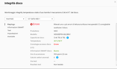

Buongiorno a tutti,
2 giorni fa entrando nel nas, lo stesso mi restituisce l'informazione di avere un hdd in errore irreparabile in lettura/scrittura.
Premesso che ho già fatto il backup di tutto il contenuto in un altro hdd esterno, e che ho già eseguito un ripristino totale del nas esiste un modo per far un check del disco e capire se l'informazione restituita è "superabile" oppure no?
Non ho proprio voglia di acquistar un nuovo hdd da 6TB :D
Aggiungo che il tempo di accensione indicato è differente tra i due dischi, eppure entrambi son stati installati assieme e contemporaneamente, ma nel disco 2 il tempo indicato è di 560 gg e non 993
WD ha un tool per una diagnosi e verifica utilizzabile su Windows?
PS: si ho usato la ricerca, si ho visto altri post che indicavano il recupero dati come farlo (ma a me non serve ho già tutto recuperato), quindi vi ho scritto.

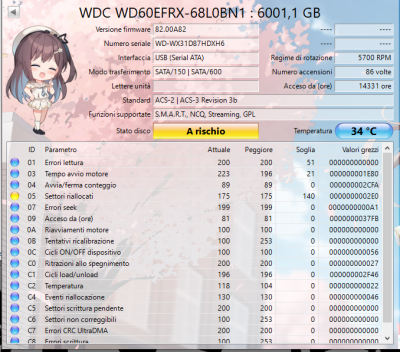

Come sono i dati smart del software Western Digital e quelli di CrystalDiskInfo?

si è bloccato per errore...con crystal vien fuori 175 errori riallocati :/
Re: TS-251A Slot 1 indica errore disco
Se non ricordo male, gli errori corregibili sono C4 e C5, per gli altri non c'è molto da fare.
Ogni HD a dei settori disponibili che vengono utilizzati in caso di settori danneggiati.
Credo che ormai sono stati riallocati, poi on so se qualcuno ne sa di più.
