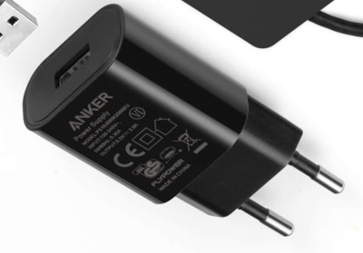

ciao,
io in una situazione come la tua procederei in modo empirico facendo sostanzialmente due test.
Il primo riguarda l'alimentatore che magari si è fatto vecchiarello e non regge più i cinque hd.
In pratica proverei a dare corrente all'hub usb con un altro alimentatore pari caratteristiche.
Si tratta di un banale alimentatore da 5V e 2A. Un qualsiasi alimentatore per cellulari di qualche anno fa dovrebbe andare benone.
Ho allegato uno screenshot estratto e ruotato dalla pagina delle amazzoni che avevi linkato.
Se così nulla cambia, fai un'altra prova che riguarda invece l'hd che si scollega.
Mantenendo gli altri quattro hd collegati, scollega solo il Toshiba e metticene un altro.
Se non ce l'hai (cosa possibile visto quanti ne hai collegati esternamente) fattene prestare uno da un amico/collega/familiare/etc etc ...
Se il disco di prova funziona ....
