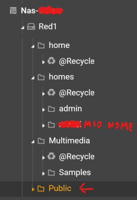

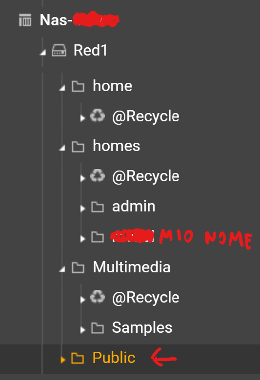

2. Directory come se piovesse: mi esprimo con termini errati sicuramente, ed ho preconcetti errati, MA... alla prima configurazione mi ritrovo nel disco una serie di cartelle e sottocartelle che mi danno davvero fastidio poiché soltanto la cartella "Public" è quella che uso e mi serve. Esiste un modo per rivedere la struttura delle cartelle come se fosse un vero disco o sono vincolate da funzioni varie di cui al momento ne ignoro esistenza ed utilità??
Adesso è così TUTTO il mio contenuto che utilizzo (backup di telefoni e pc, video, foto, musica, file, eccetera) si trova nella cartella "public" poiché mi piacerebbe usarlo esattamente come un disco, come ho sempre fatto, facile facile...

Domanda 2:
Sì quelle directory assolvono a funzioni del NAS che, ricorda, è sostanzialmente una macchina linux "customizzata".
Siccome sei agli inizi con il NAS io fossi in te non ci metterei le mani.
Aspetta, documentati, cerca di acquisire un po' di confidenza e poi ci pensi.
Nel frattempo, se sei abituato alla semplicità del mondo Windows o Mac, beh ... ci devi fare un po' l'abitudine.

Domanda 2:

Ma... per la connessione diretta, smanettamenti a parte, la sicurezza? Basta istallare e configurare un firewall nel nas?
Re: TS 251 - Come accedere da remoto (e tanto altro)
Appunto, questo è il problema.
Se passi attraverso myqnapcloud, qnap mette a disposizione i suoi firewall, con i rallentamenti del caso.
Con una connessione diretta, ci sono i pro ed i contro.
Ricorda che in ambito informatico/digitale, non esiste la sicurezza al 100%.
