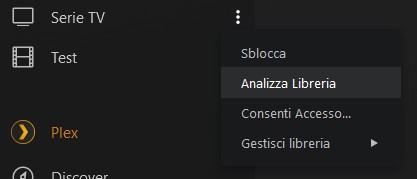

Se fai analizza libreria, cambia qualcosa?

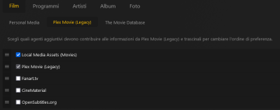

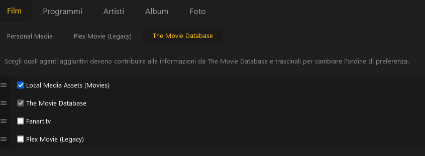

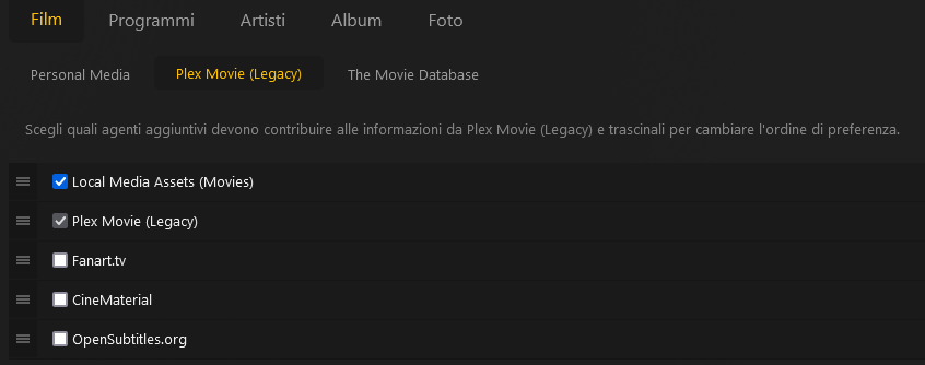

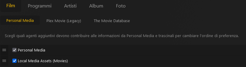

Prima di tutto devi verificare se gli "Agenti", sono quelli di default. A me sono configurati come allegati.

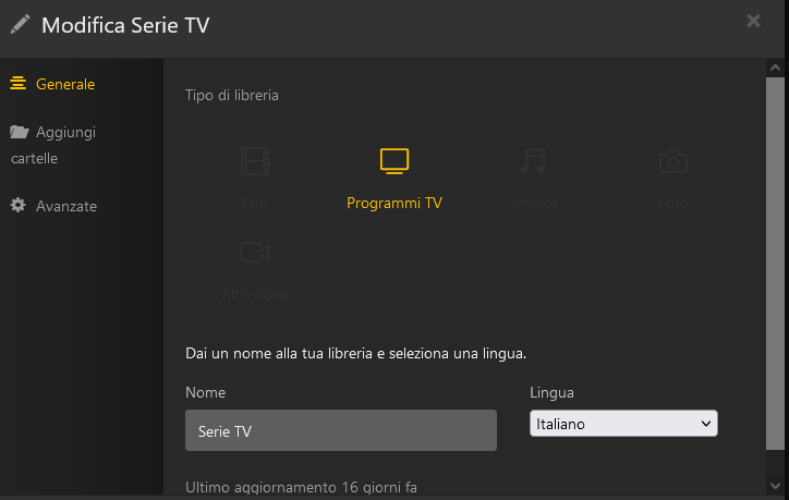

Seconda cosa, quando crei le librerie per le serie tv, usi programmi TV o Film?, vedi allegato.

Grazie mille dell’aiuto . Ho risolto mettendo le serie tv sotto programmi tv come mi ha detto . Grazie mille
