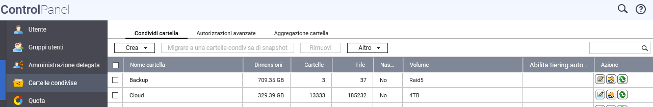

Messaggi: 4450
Re: file spariti all interno di una cartella
Se vai alla scheda di creazione e gestione delle cartelle, quanti file leggi come contenuto?
Se vai in fondo e fai aggiorna, cosa succede?

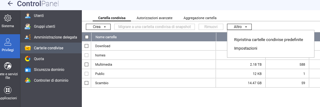

Messaggi: 4450
Prima di tutto verifica la capacità occupata in questa schermata, poi come ultima spiaggia prova a cliccare su Ripristina cartelle condivise predefinite.
Nel frattempo fai un paio di riavvii...
