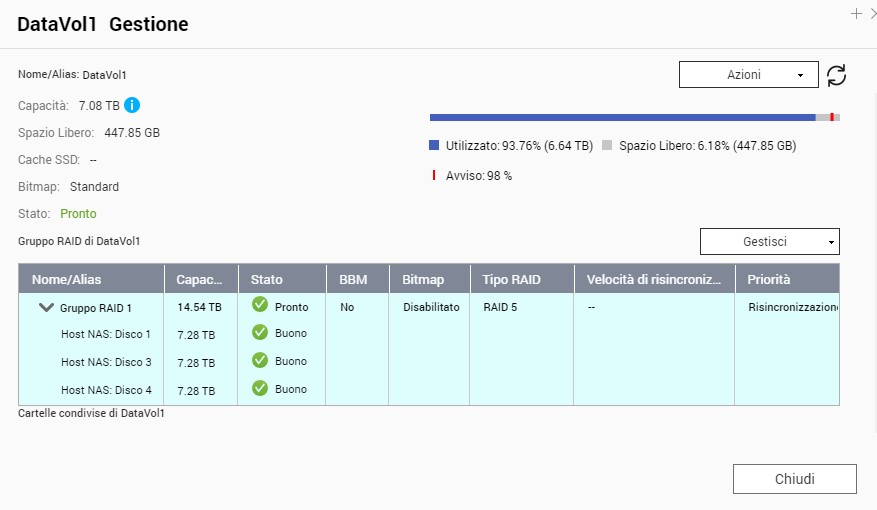

ho un NAS TS-453A che inizialmente aveva due volumi WD red da 8TB gestiti come volumi statici.
ho aggiunto altri due volumi identici per passare ad un RAID5, l'idea era la seguente
1 - Migrazione da volume statico di sistema a RAID1 utilizzando uno dei due dischi aggiunti.
2 - migrare poi da RAID1 a RAID5 con il secondo disco.
3 - trasferire i dati del secondo volume stati al RAID5.
4 - far aggregare anche il secondo Volume al RAID5 in modo da avere i 4 dischi in RAID5.
Sono arrivato al punto 2 e mi ritrovo il Datavolume1 di 7TB nel RAID5, non riesco ad estenderlo per coprire tutti e 14 TB del RAID5 er quindi non posso trasferire i dati del secondo volume per procedere...
Ho pensato di utilizzare un HDD esterno per fare un backup dei dati, formattare tutti i dischi, creare il RAID5 con i 4 dischi e rimetterci i dati... ma me la risparmierei.
Avete per caso dei suggerimenti da darmi?

Il disco che aggiungi al raid, conviene toglierlo dal nas ed eliminare tutte le partizioni con un pc.
E poi ancora, nel menu GESTISCI, che voci sono abilitate?

Grazie della risposta, per estendere il volume mi propone solo l’aggiunta di un disco o l’aggregazione di un raid ( senza farmi fare ne l’una né l’altra cosa visto che dischi liberi non c’è ne sono).
Se procedo come da te indicato il volume andrà a coprire tutto lo spazio disponibile nel nuovo RAID5 di 4 dischi ( circa 21tb) o si estenderà solo al disco aggiunto?

Re: Nas TS-453a - problema migrazione da volume statico a RAID1 a RAID5
Non ti fa aggiungere dischi con dati già all'interno, ecco perchè devi cancellare i dati nel disco da aggiungere.
Lo spazio finale del raid 5 è N-1, dove N è il numero totale dei dischi appartenenti al raid, perciò alla fine sarà di circa 21TB.
Ti consiglio di aggiungere un disco alla volta, e non tutti e due insieme.

Ciao e grazie ancora, non posso più aggiungere un disco alla volta… la situazione attuale è la seguente:
3 dischi in RAID5 con 14tb di spazio ma un volume statico di 7tb che non riesco ad estendere a tutti lo spazio libero
1 disco con volume statico e dati all’interno..
Forse l’unica soluzione è
Ma hai volume statico o thick o thin?
Nel caso hai lo statico, dovresti espandre il volume, come abbiamo scritto qualche giorno fa, alla fine di questa discussione:
viewtopic.php?t=19780&sid=2927fb7efe11d ... 90b105e6c5
Qualche screenshot aiuterebbe....
