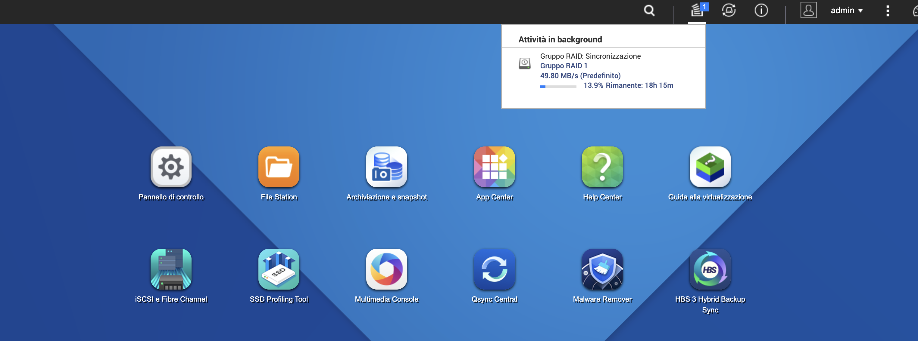

Salve ho installato il mio Qnap 231 P3, con 2 hardisk in raid 1, ad un certo punto il nas sta facendo un attività in background dove sotto dice gruppo raid sincronizzazione gruppo raid 1 e dice rimanente 13 ore, cosa ho combinato? come posso allegarvi uno screenshot?

E’ un po’ di tempo che non creo nuovi volumi Raid ma, a memoria, mi pare che sia normale.
Ci vogliono diverse ore per la prima installazione, tanto più a seconda della grandezza in TB del volume

Ciao grazie per la tua risposta volevo dire che i due hardisk inseriti sono nuovi, volevo capire visto che voglio utilizzare il raid1 se sia normale che il nas crea un attivitò di backup senza che sugli hardisk ci sia nulla, mi chiedeva diverse ore,

tranquillo, non è un’attività di backup partita a tua insaputa, si tratta proprio di una delle fasi di creazione del volume Raid1 che volevi.
Insomma, è tutto normale mi pare

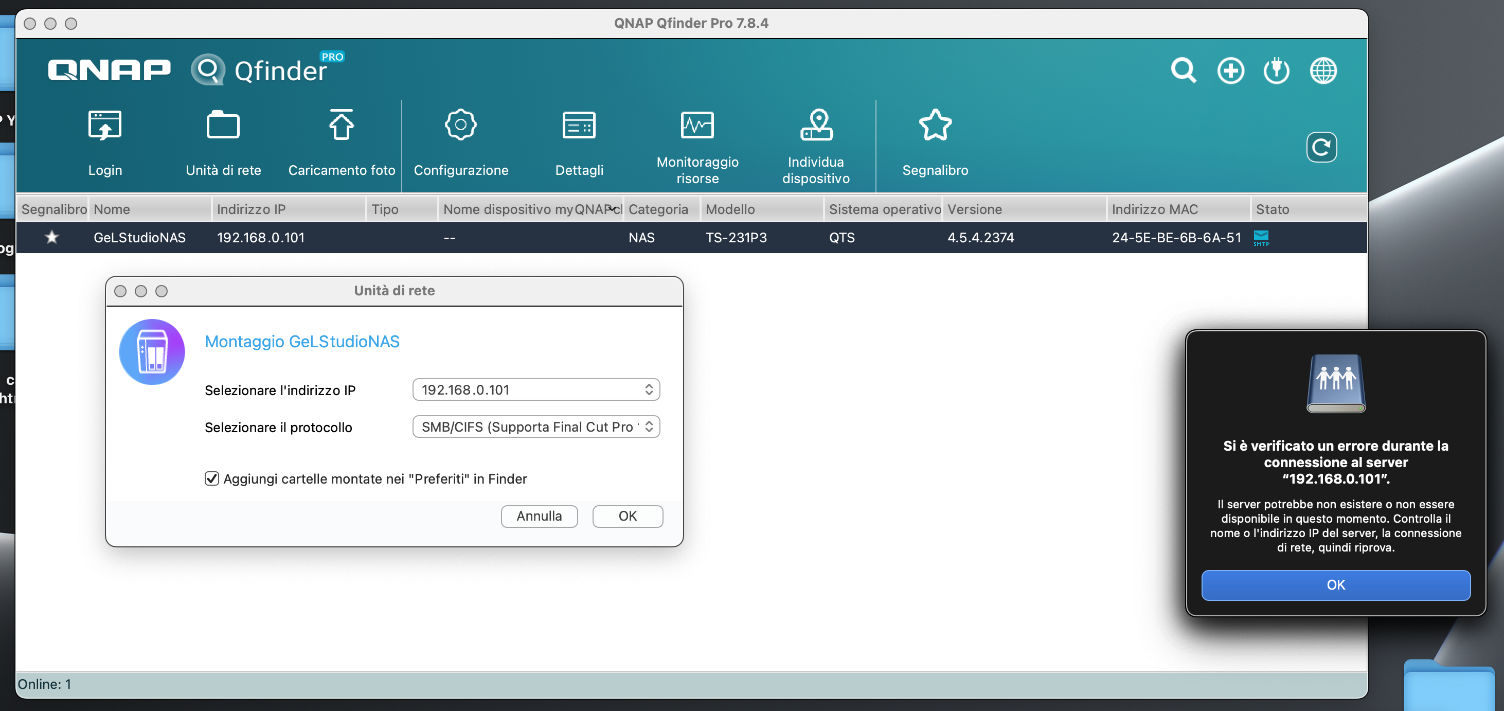

Buongiorno non si collega il nas al Mac ti allego sreenshoot

Non riesco a collegare il NAS al Mac

Per l'altro problema... non ho mac.
