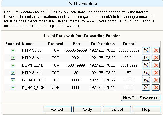

Re: DDNS - QNAP 419 - DLINK 2640B
Adesso non riesco a accedere piu' nemmeno io dopo un reset che ho fatto al router. Mi ero pure dimenticato di salvare la configurazione. Cosi' mi ritrovo al punto di partenza. Firm. del mio router sono sicuro che va bene...ho messo in allegato la pagina del port forwarding...che cosa manca che non mi fa accedere piu' al server? Thanks !
PS Ci spieghi come si fa in pratica questa verifica importante per scoprire evuntali conflitti ????
se vedi il router sulla 80 (okkio che cosi configurato va in conflitto con la 80 del web server del QNAP)
La conf del tuo port-forwarding mi pare ok (non credo che l'uso di "HTTP-Server" per diversi servizi sia un problema, se lo fosse credo/spero non te lo avrebbe fatto inserire + di una volta).
Per quanto riguarda il conflitto delle porte, questo lo vedi da quello stesso pannello, l'importante è che non ci sia la stessa porta interna che punta a due o più indirizzi IP diversi.

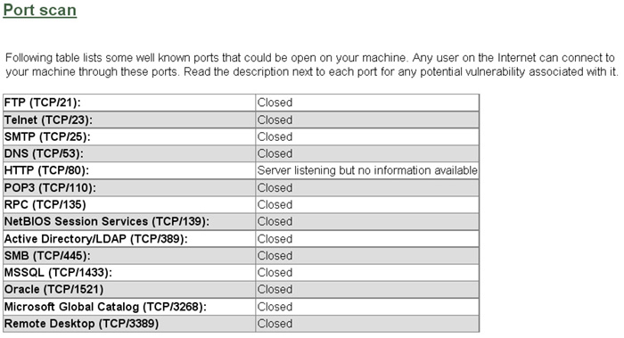

Se non lo conosci ancora ti suggerisco questo http://www.aboutmyip.com/ molto utile per fare una serie di verifiche. Io per esempio posto i risultato al test sulle porte libere. Se confontato con la pagina del port forwarding che ho postato precedentemente ...mi dice che qualche cosa non funziona ? Help Luciano ! Come devo interpretarlo il test ?
PS continuo a non avere accesso da remoto

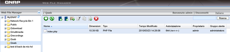

Paocian qual'è il contenuto della tua cartella QWeb?

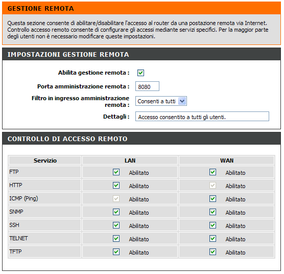

buona sera Luciano,
forse ho capito il problema, grazie a te.
guarda la pora di amministrazione del dlink. è 8080.
devo cambiarla? se si, con cosa o meglio cmbiare quella del qnap?
grazie mille
buona serata
