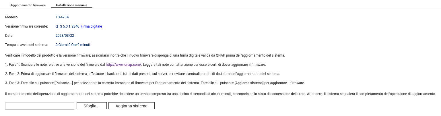

Salve a tutti,
ho aggiornato all'ultimo firmware disponibile il mio HS-453-DX e da allora i dischi esterni non funzionano correttamente.
Il problema è questo: da file station vengono visti, plex aggiorna le informazioni e crea tutte le miniature, ma finisce tutto lì.
Se mi connetto dal pc riesco a fare l'accesso al disco ma poi si impalla tutto e non riesco a disconnettere il disco, i file non vengono proprio riprodotti. Da plex media server i file si vedono ma non partono. Da twonky server la medesima storia. Sembrerebbe un problema di rete ma non capisco di che genere
ps la versione è la public beta...forse è quello....ma si può tornare indietro?

Scarica il firmware precedente sul pc, e poi dalla schermata allegata, fai l'installazione manuale.
