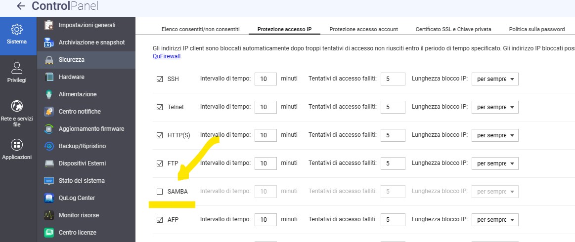

Alla fine il supporto ha risposto di togliere la protezione IP su Protocollo SMB in Protezione Accesso IP : Blink :
Sapete come mai SMB va a generare questo inconveniente?

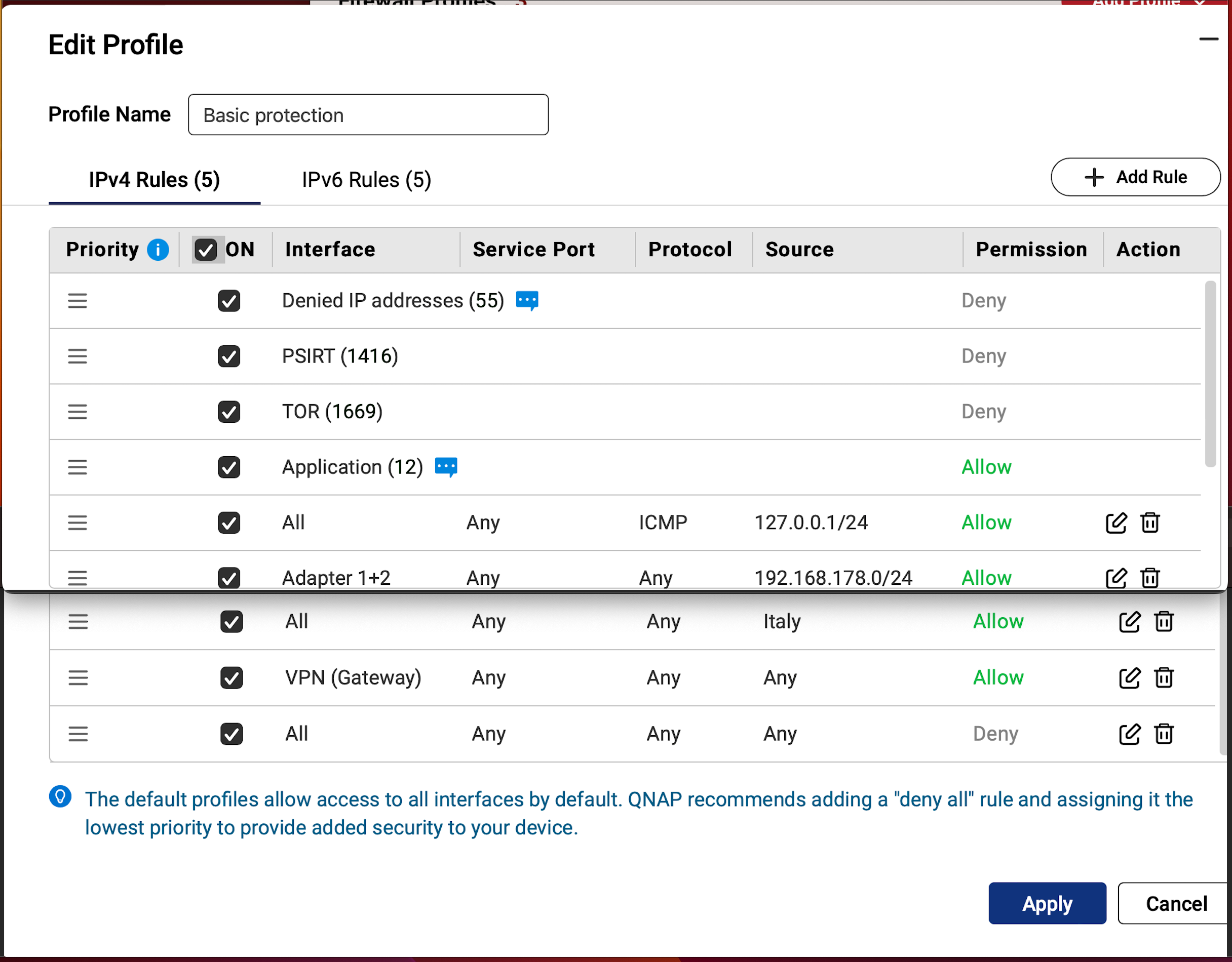

lucam1970
Messaggi: 790
Iscritto il: 28/01/2012, 1:02
Re: QuFirewall blocca il mio PC
Messaggio da lucam1970 »
Penso sia come dice @PiaNi.
Se ti può aiutare il mio QuFirewall è configurato come vedi nello screenshot
(ho dovuto appiccicare due screenshot per far vedere il menu completo)
FrancoA
Messaggi: 27
Iscritto il: 04/04/2023, 21:55
Messaggio da FrancoA »
lucam1970 ha scritto: 08/04/2023, 0:11 Penso sia come dice @PiaNi.
Grazie infinite....

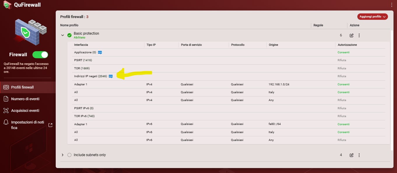

Io avrei queste impostazioni... ho lasciato valori per default in taluni casi... e l'ordinamento forse dovrei spostare in alto IP Bloccati ?
- La lista IP Bloccati è piena, ha raggiunto il numero massimo di elementi : Nurse :
- La VPN non la uso
E ho visto che potrei creare una regola da mettere in testa alla lista con consenti il Singolo IP (che sarebbe magari quello del mio PC)?????
Consigli ? Grazieeee
Messaggi: 4478
FrancoA ha scritto: 08/04/2023, 1:00 E ho visto che potrei creare una regola da mettere in testa alla lista con consenti il Singolo IP (che sarebbe magari quello del mio PC)?????
Si, a patto che il PC ha sempre lo stesso indirizzo IP.

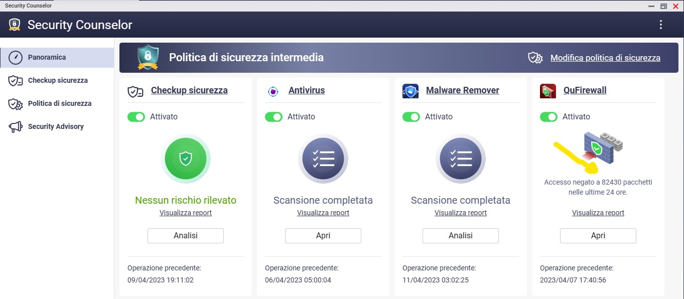

Messaggi: 4478
Ho installato QuFirewall e ho trovato questi accessi ogni 60 minuti, ma non si capisce a cosa si riferiscono, forse a qualche componente della domotica.....
Non ho notato alcun punto dove cliccare e approfondire....
FrancoA
Messaggi: 27

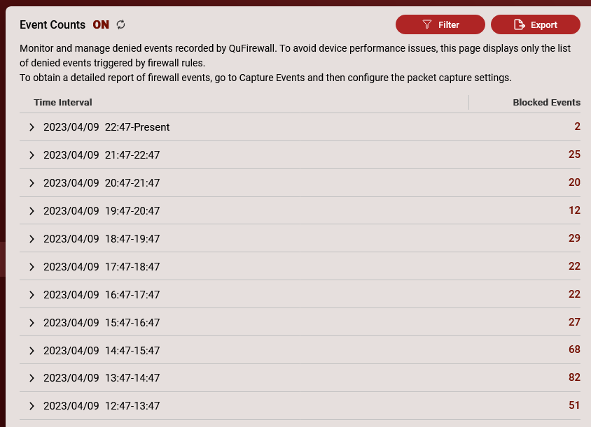

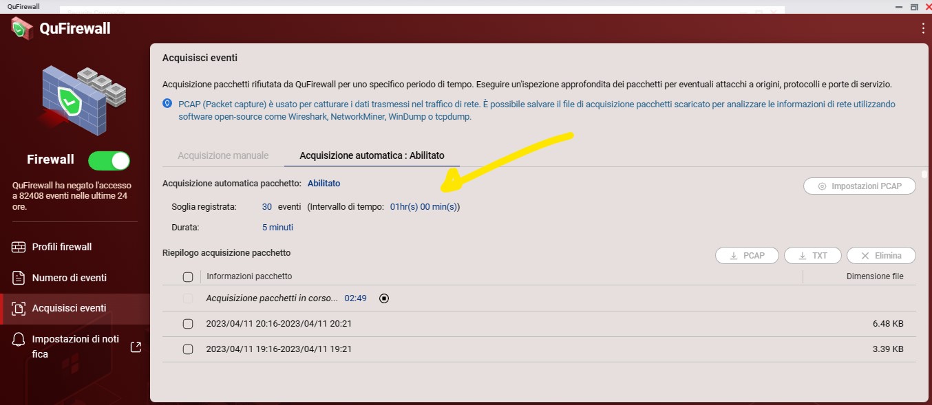

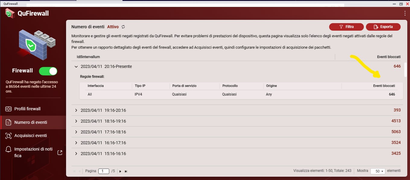

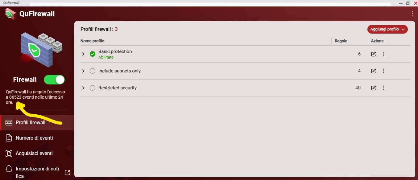

PiaNi ha scritto: 11/04/2023, 20:01 Ho installato QuFirewall e ho trovato questi accessi ogni 60 minuti, ma non si capisce a cosa si riferiscono, forse a qualche componente della domotica.....
In pratica è un riepilogo di quante voci sono state bloccate dal Firewall
Ma tu guarda quante ne blocca nel mio.... un botto al giorno e pensare che anche nel Modem Tim è attivo il firewall... mah, mi sembra una cosa esageratissima.... boh

Il sistema irrigazione giardino con RainBird anch'esso collegato al suo Cloud e anche questo sulla banda 2.4 GHz.
Qualche dubbio mi viene per quanto riguarda la connessione/configurazione su Qnup di "Microsoft OneDrive" che utilizzo per lo scambio veloce tra PC e il mio SmartPhone.
Mentre il servizio Qsync, per sincronizzare e quindi creare un Backup del mio PC sul Nas, lo attivo solo manualmente si e no una volta al giorno se ritengo utile farlo per aggiornare il mio Backup a fronte di modifiche importanti.
Che ne dici?
